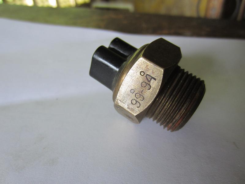

All Exx64
Сообщения: 4437
Откуда: Липецк
т808 писал(а):Ищи сильнотоковый 66-й.
Он с выступом на изоляторе,ну и обозначение 66
А разве это не 99? Температура срабатывания? На моей 10-ке первоначально стоял с маркировкой 94 (или я ошибаюсь?), потом поменял на такой...
Сообщения: 27730
All Exx64 писал(а):А разве это не 99? Температура срабатывания?
Если пишут температуру, то с гистерезисом, думаю...
All Exx64 писал(а):стоял с маркировкой 94 (или я ошибаюсь?)
Ошибашься !
Это не маркировка,а его рабочая температура 99-94.
Нет !
Это 66.
А для классики такой же по току 661.
Есть сомнения ?
