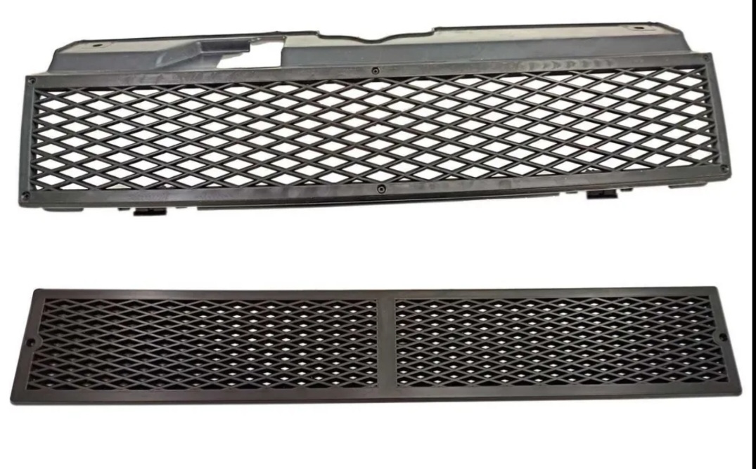

Болты гбц на 16 кл.
Захотелось мне защитить радиатор снизу. Нашёл на озоне решётки, купил поставил. Верхняя вроде бы хорошо продувается на вид, а нижняя решётка сильно плотная. Ехал по трассе, топил в жару нормально и мотор начал перегреваться. Самый пик был 108С°. Вот смущает, что из-за этого антифриз потёк, но после той поездки начал замечать потёки по блоку. Либо реально болты полная фигня, не обеспечили должной прочности
