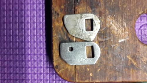

Спутник-93
На форуме 3 года
Сообщения: 186
Авто: 21099(1.5 карбюратор)Выс.панель.ЧЯ 2115.
Спутник-93 писал(а):рем. набор из Дмитровграда
Подвальный кооператив.
Спутник-93 писал(а):Она смещается при открытии.Есть ступенька.Что можно сделать?
Подогнуть кронштейн возвратной пружины.
Спутник-93
На форуме 3 года
Сообщения: 186
Наждачкой пройтись по ребру заслонкт есть смысл?Кронштейн возвратной пружины.
Блин не пойму какой.
Сообщения: 27703
Спутник-93 писал(а):Кронштейн возвратной пружины. Блин не пойму какой.
Которая возвращает заслонку (трос газа) в исходное положение... Подгибать влево (вправо), то есть, в сторону, противоположную смещению заслонки, пока не перестанет смещаться... Как-то так...
Я так понял, что карб снят, потому ты и не вкурил, что за пружина...???

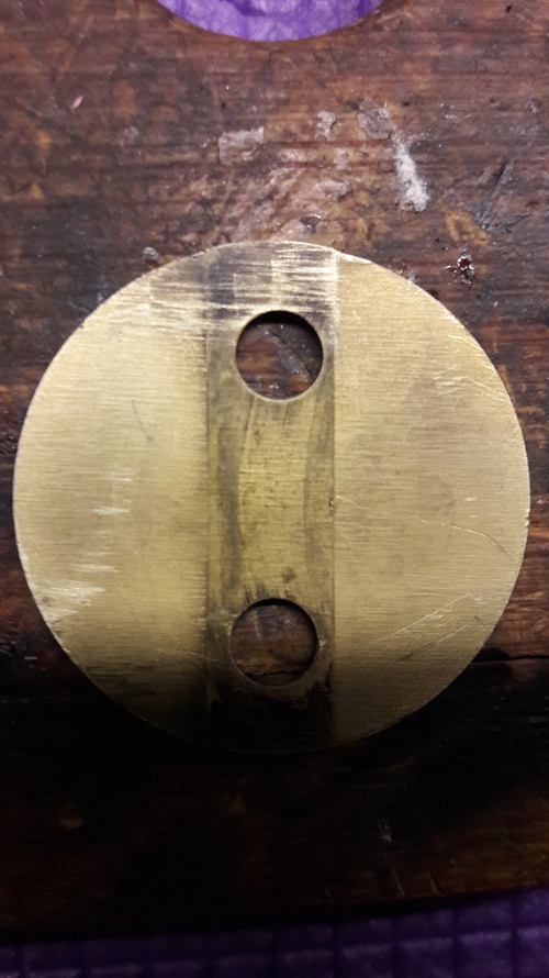

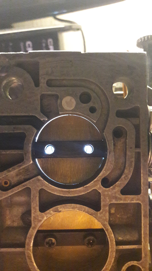

Спутник-93
На форуме 3 года
Сообщения: 186
Сообщения: 27703
Спутник-93 писал(а):Скажите честно карб всё?
Как по мне, то ДА... ДЗ-1 кирдык, остальное уже не важно...
Nobius
На форуме 3 года
Сообщения: 389
Авто: 21083 /карб /8кл
Небольшое искривление подошвы - не страшно. Выпраляется даже бОльшее искривление.
ДЗ-2 углом упирается в стенку только по причине ее погнутости. Именно этого места.
ДЗ-1 Ты ее открутил, вот она и стоит непонятно как. Щель регулируется ограничительным винтом и положением заслонки ДО ЗАВОРАЧИВАНИЯ ВИНТОВ.
п.с на ДЗ-1 и ДЗ-2 обязаны быть щели. Даже в мурзилке написано.
На рабочем карбе щели в ДЗ меньше. Там стенки покрыты сажей. Ты помыл карб, щели увеличились...
Спутник-93
На форуме 3 года
Сообщения: 186
Там еще и втулки осей изношены.А ДЗ-1 без винтов потому что откручивал найти ее положение.Она Без них плотно сидит.В любом случае зазор там большой.Надеюсь хватит винта качества компенсировать.Еще обнаружил что клапан экономайзера пропускает.Капля в 10 сек примерно или больше.
Nobius писал(а):Щель регулируется ограничительным винтом
Ты имеешь ввиду винт количества.
Сообщения: 27703
Nobius писал(а):п.с на ДЗ-1 и ДЗ-2 обязаны быть щели.
Контролируемые... А здесь...??? Увы...
