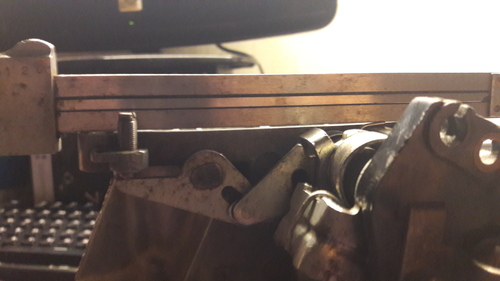

Проехал недавно за день 850 км.Посчитал что расход примерно 5.8-6л.Хотя в городе 12-14л.С холостым были всегда проблемы.Разобрал карбюратор, снял дроссельную заслонку первой камеры.Она смещается при открытии.Есть ступенька.В продаже заслонку не нашел.Что можно сделать?И заказ рем. набор из Дмитровграда что скажите, это те самые французкие диафрагмы?
Подвальный кооператив.
Она смещается при открытии.Есть ступенька.Что можно сделать?
Подогнуть кронштейн возвратной пружины.
Спутник-93
Наждачкой пройтись по ребру заслонкт есть смысл?Кронштейн возвратной пружины. UnknownБлин не пойму какой.
Кронштейн возвратной пружины. Блин не пойму какой.
Которая возвращает заслонку (трос газа) в исходное положение... Подгибать влево (вправо), то есть, в сторону, противоположную смещению заслонки, пока не перестанет смещаться... Как-то так...
Я так понял, что карб снят, потому ты и не вкурил, что за пружина...???

ААА, который на щитке крепиться!
Последний раз редактировалось: Спутник-93 (13 Октября 2024 22:24), всего редактировалось 1 раз
Ну да...

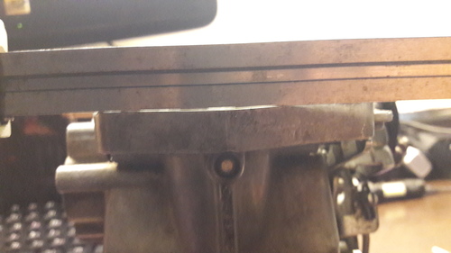

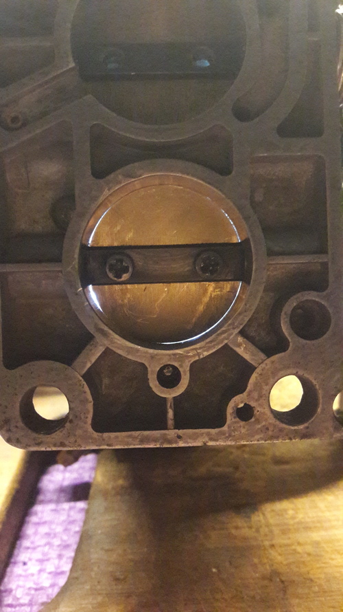

Скажите честно карб всё?
Как по мне, то ДА... ДЗ-1 кирдык, остальное уже не важно... Pardon
Nobius
Небольшое искривление подошвы - не страшно. Выпраляется даже бОльшее искривление.
ДЗ-2 углом упирается в стенку только по причине ее погнутости. Именно этого места.
ДЗ-1 Ты ее открутил, вот она и стоит непонятно как. Щель регулируется ограничительным винтом и положением заслонки ДО ЗАВОРАЧИВАНИЯ ВИНТОВ.
п.с на ДЗ-1 и ДЗ-2 обязаны быть щели. Даже в мурзилке написано.
На рабочем карбе щели в ДЗ меньше. Там стенки покрыты сажей. Ты помыл карб, щели увеличились...
Спутник-93
Там еще и втулки осей изношены.А ДЗ-1 без винтов потому что откручивал найти ее положение.Она Без них плотно сидит.В любом случае зазор там большой.Надеюсь хватит винта качества компенсировать.Еще обнаружил что клапан экономайзера пропускает.Капля в 10 сек примерно или больше.
Ты имеешь ввиду винт количества.
Контролируемые... А здесь...??? Увы... Pardon
