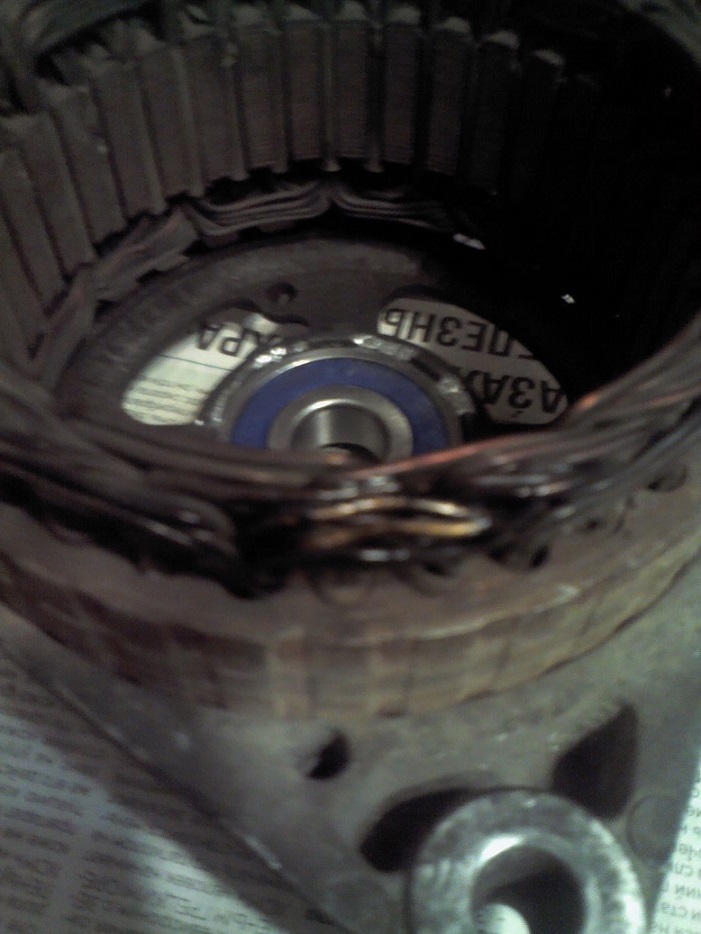

Началось всё вот с этого...
Повторюсь:
РН с Калины 1,4, 16 V, 849.3702., гена КЗАТЭ, 85А, 9402.3701-06 (1119-3701010)
РНы не при делах, оба исправны, "на столе" справно держат 14,5 Вольт.
К мосту вопросов тоже нет. Обмотки и ротора, и статора целы, на массу никто не коротит.
Но... с геной какая-то мутная история... С задним подшипником, который 202-ой, походу что-то делали, т.к. на "щёчках" следы явного вскрытия. Видимо, их снимали и набивали смазкой. Пластмассовое колечко в задней крышке, в которое садится этот подшипник, разломано. Внутреннее кольцо этого подшипника имеет ощутимый руками люфт относительно наружного кольца при покачивании в перпендикулярной плоскости.
В переднем подшипнике (который 303-ий) якорь довольно сильно болтается, так, что если гену положить боком (якорь горизонтально, задней опоры нет, т.к. задняя крышка вместе с подшипником сняты), то при проворачивании якоря он явно задевает за статор. Но при постановке гены на шкив, т.е. вертикально и прокручивании только слегка шуршит. При этом, находятся положения, при которых статор явно, с весёлым таким стуком, болтается относительно ротора/якоря.
Ну и "вишенка на торте" - трещины на изоляции контактных колец (фото внизу, такая же трещина и с другой стороны). Видимо, хозя переусердствовал при осадке этих колец на якорь.
Короче, мутно всё... Явных косяков нет, но есть куча сомнений, ни одно из которых в отдельности не должно вести к нестабильности работы гены. facepalm
Совокупность?
Пока решил, что нужно однозначно заменить оба подшипника и "посадочное" кольцо в задней крышке. В раздумье, надо ли менять контактные кольца из-за этих трещин?
Понимаю, что мой опус сложноват для одупления, но может найдётся спец, который "собаку съел" на переборке генераторов и поймёт меня. Smile
Заранее благодарю за любое мнение. Drinks or Beer
Это у меня глюки или вал расколот продольно?
Да никаких глюков у тебя нет. Drinks or Beer
Просто это фотка моя неудачная. lol1 Ну дык я и говорю, что фотограф из меня, как из слона балерина. facepalm
А трещина эта продольная - это всего лишь трещина в пластмасске изолятора токосъёмных колец, которые насажены на вал. Smile
Делюсь своим фиаско... facepalm lol1
Отдавая мне этого гену в ремонт хозя сказал: " Починишь, я у тебя куплю его за 3 тыр. рубля. Нет - выкини его в помойку."
Итог: явных косяков в гене нет. lol1
Мост - норма.
РН - норма. Два РН-на... норма (один отдал хозе в ЗИП).
Подшипники - так себе... заменил, 745 рублей от Kraft, комплект + 285 рублей пластиковое колечко под задний подшипник.
Контактные кольца... есть вопросы, но не критично.
А вот теперь самое смешное... facepalm
Запрессовав новый подшипник в переднюю крышку, вдруг lol1 обнаружил косяк в обмотке статора... facepalm
Где мои глазья были раньше?.... вот щас стреляйте - не пойму. Pardon
Фотограф из меня тот ещё... тем не менее, кто в теме, тот поймёт. supercool
Короче... Гену то я соберу, обмотку в местах обугливания цапон-лаком пропитаю, но... как готовое изделие хозе вернуть ну никак не в моих правилах. Тем более, что неизвестно, где ещё обмотка поплавилась.
Посему, принял решение: скажу хозе, что гена - труп. Pardon
Летом поставлю этого гену на свою... посмотрю, что там "вылезет"...
Я за это заплатил, есичо. Smile
Теперь давайте, критикуйте. Smile

Kuba
Помойка по нему плачет.
Там полюбому межвитковое,
