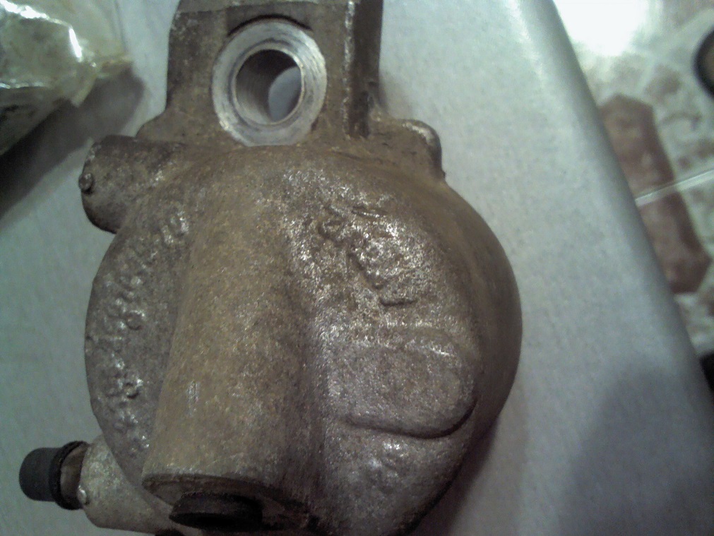

А с чего ты взял, что там должен быть именно дюраль?
Вот тут найдёшь ГОСТ на алюминиевые сплавы и в нём посмотришь, как должен обозначаться дюраль. Подсказка: маркировка начинается с буквы "Д".
А вот на ВАЗовском цилиндре, который у меня закис за 2 сезона, маркировка начинается с буквы "А" ... Wink
Фото см. ниже. Сразу скажу, что там всё разъедено и смазано. Качество фото не при делах, даже с лупой точную маркировку сплава разглядеть не удалось, но, начинается она точно с буквы "А". Далее ориентировочно следуют буквы "К" и "В" (но, не точно, сильно смазано/разъедено), затем какой-то совсем непонятный символ (сильно похож на двоеточие), а затем уж вполне себе читаемые цифрры 1 и 2, т.е. "12".
Отмечу, что это - не родной цилиндр с моей машины... Года 4-5 назад он был установлен вместо родного. Родной (т.е. с момента изготовления моей машины, см. профиль) валяется где-то в гараже. Найду, гляну маркировку, если смогу что-нибудь разобрать. Pardon
Ну, и в заключение, вот тебе ссыль на "зарублёвские" тесты. Smile
