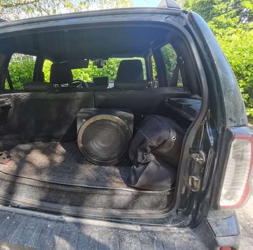

Хочу в тракторе сделать правильную музыку, из 10 динамиков у половины от времени порваны диффузоры родные...прикупил премиальной акустики..
Собственно главный вопрос: куда и как поместить усилитель? В этом тарантасе задняя часть салона - трансформер со складывающимися раздельно спинками задних сидений. При сложенных спинках получается огромный багажник до передних спинок. Есть в наличии старый усилитель Calcell, отлично играл в зубиле. Но он больше по размеру чем обе задних спинки и довольно тяжелый, закрепить его не получился на них, еще и кроссоверы немаленькие. Куда его можно установить?
В заднем бардачке стоят 2 винтажных немощных усилителя Qupix, играют соответствующе, ну и устанавливать нельзя в закрытом объеме, хочу все это выкинуть, но непонятно куда вкорячить усилитель facepalm

я переболел басами, огромный саб с акустическим экраном пылится на полке в гараже последние лет 10, но музыку хочу правильную Smile

Этот Колсел на 4 Ома 60 Вт на канал, этого мало для этих Герцей facepalm
Магнитола Накамичи cd-45z, с оранжевой подсветкой как у приборки, поэтому ничего другое не подходит.
Спереди только сч-вч в дверях, сзади 3 полосы разнесены, ничего другого колхозить некрасиво Pardon
