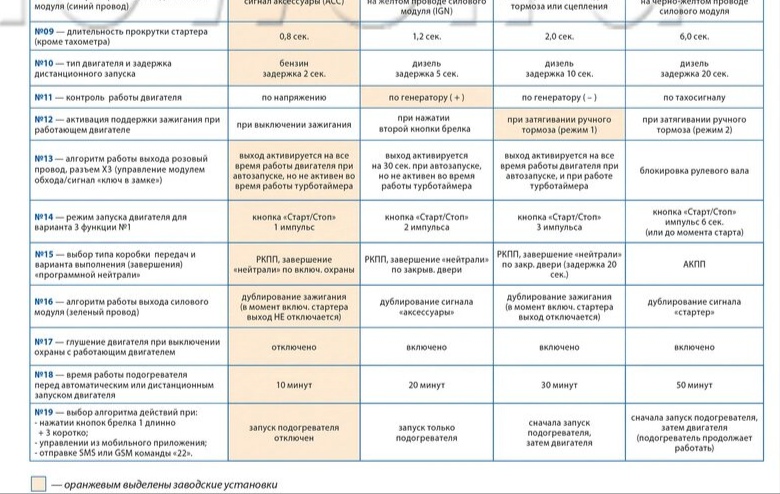

Есть вопрос по Старлайн А93 2CAN-2LIN на Веста СВ 21г.
TRAКTOR
Похоже нет никого.
Погуглив вопрос понимаю что приде́тся лезть самому все́ проверять.
Вопрос был в том,что после автозапуска,при снятии авто с охраны,автомобиль глох. Также глох если поставил на охрану с работающим мотором. При снятии с охраны-глохнет.
Таблицы все проверил,всё как надо выставлено
Надо ещё раз всё проверить и лезть в авто смотреть как официалы сигналка полключили

Так а если к ним же и обратиться с этим вопросом? Эта беда сразу после установки сиги обнаружилась? Или раньше всё работало нормально?
Какие именно? В руководстве по эксплуатации? Или в руководстве по установке и программированию?

17 пункт
Размер файла: 158.68 KB
Просмотрено: 194 раз(а)

Руководство распечатал. Смотрел его.
Таблицу программирования в инете смотрел.
Этот пункт менял,хотя был 1 вариант,пофиг. Глушит и всё.

Alexandr008,в этот раз снова всё сделал по таблице. Поменял 17 пункт и всё заработало как надо. Странно что летом это не сработало facepalm
