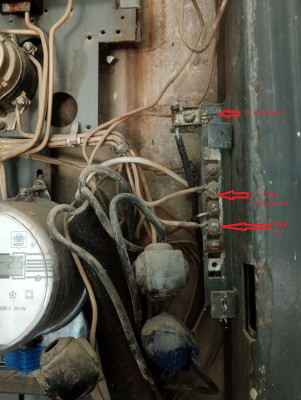

Внизу фотка моего щитка на площадке... Там и глухозаземлённая нейтраль, и объединение рабочего нуля с защитным... На щитке шильдик, на котором написано, что щит собран по ГОСТУ от 1974 года.
Ну да, с тех пор ПУЭ претерпели кучу переизданий с изменениями... Последнее издание, которое я, готовясь к экзаменам, читал живьём, т.е. как книгу (а не в инете) было 7-е. Да, вот такой вот я древний. Smile
И потом, я где-то сказал, что с УЗО и трёхпроводной сетью будет хуже? wwow
Да, прям видно, что 0 тут никогда не отгорит и что это в принципе невозможно. facepalm
У друга это случалось в таком щитке за последний год 2 раза.

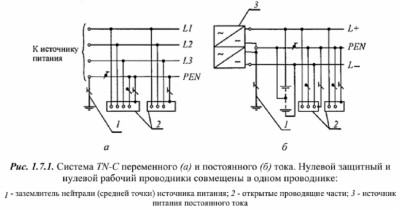

Во чо нашёл... Smile
Это из ПУЭ именно 7-го издания, по которому учился:
1.7.3. Для электроустановок напряжением до 1 кВ приняты следующие обозначения:
система TN - система, в которой нейтраль источника питания глухо заземлена, а открытые проводящие части электроустановки присоединены к глухозаземленной нейтрали источника посредством нулевых защитных проводников;
Рис. 1.7.1. Система TN-C переменного (а) и постоянного (б) тока. Нулевой защитный и нулевой рабочий проводники совмещены в одном проводнике:
1 - заземлитель нейтрали (средней точки) источника питания; 2 - открытые проводящие части; 3 - источник
питания постоянного тока
система TN-С - система TN, в которой нулевой защитный и нулевой рабочий проводники совмещены в одном проводнике на всем ее протяжении (рис. 1.7.1)
Там ещё картинка поясняющая есть (рис. 1.7.1), но она не вставляется с цитатой... щас думаю , как её приаттачить. Но... главное уже выделил. А это, как вы, надеюсь, догадываетесь и есть зануление!

Фсе.... приармянил картинку, см. ниже.
До боли знакомые щиты... И ты говоришь, что здесь ноль отгореть не может?))) Отгорающий на квартиру ноль тут как здрасте, только я встречал много раз, и устранял (собственно, потому и встречал), вот отгорающий общий это уже реже...
А я вот ни разу... Pardon Во дворе три 5-ти этажных дома, ТП аккурат внутри, в середине двора этих трёх домов. Во всех есть друзья-знакомые, во всех меня знают и за всякой муйнёй по электрике, если нужно по-быстрому и без волокиты через аварийку, "стучатся" ко мне. Это не бахвальство, иной раз достаёт уже вусмерть, особенно, сердобольные бабульки, которые ещё "маму мою знали и конфетками её угощали... и папу моего рукастого знали, который им никогда не отказывал"... и которым, в свете этих знаний, фиг откажешь... facepalm
