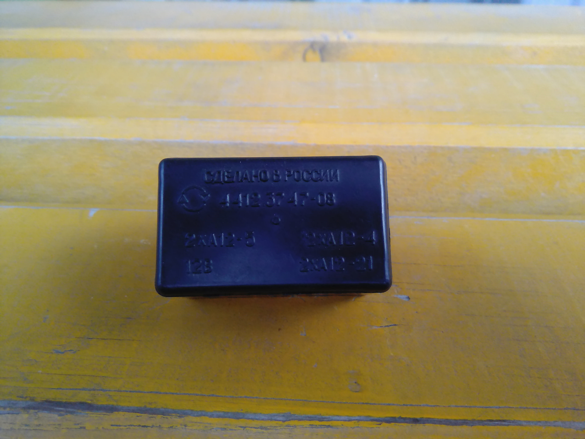

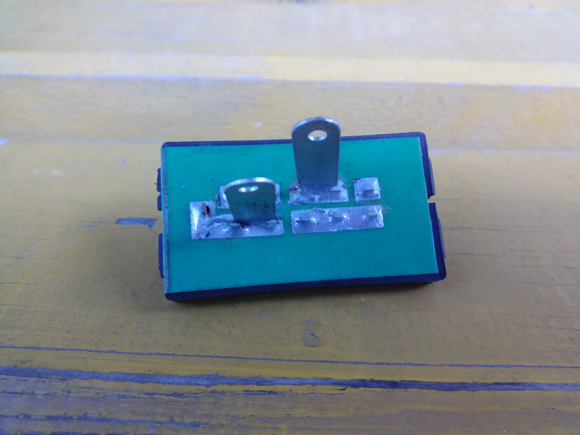

kazak1102 писал(а):Так они ж вечные
Ой не факт.
То что стояло с завода.
Сообщения: 16356
витмар писал(а):Ой не факт.
Ещё как не факт.
Особенно, если релюшки практиканты/ки паяли.
На втягивающих реле стартёров через одного такие косяки... Выводы обмоток втягивающего не припаивают к клеммам, а присирают свинцовыми соплями, т.к. даже лак с проводов обмотки забывают перед припаиванием отчистить.
Я уж молчу про предварительное облуживание...
Сообщения: 27562
NAUexx писал(а):Особенно, если релюшки практиканты/ки паяли.
Ну у меня перемычки штампованные из цветмета...
Они даже окислиться по-человечески не могут...
