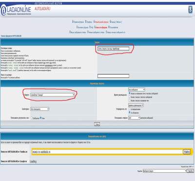

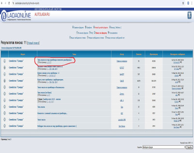

Garik36 писал(а):Я понимаю, но на первых 5 страницах поиска я их не увидел
Я фиг знаю, как ты искал, что у тебя даже на 5-ти страницах результата поиска не нашлось темы про течь масла...
У меня вот на первой же странице, первая же тема про это.
См. скрины, важное выделено.[/code]
