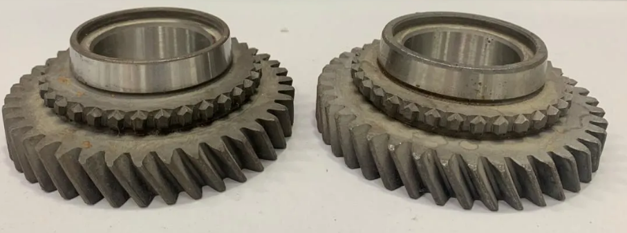

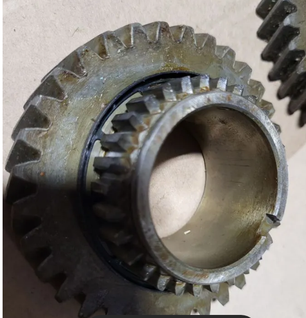

Добавлено спустя 6 минут 35 секунд:
На авито нашел сейчас старые шестерни в продаже, тоже зеленые
Наверное так и должно быть
| 1.PNG |
Это от классики вроде |
704.39 KB |
67 раз(а) |
| 2.PNG |
Это самара |
492.68 KB |
61 раз(а) |
