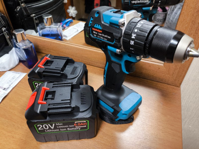

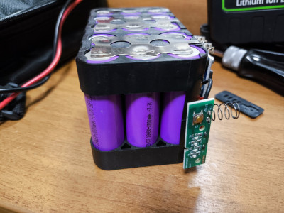

На переобувке скоро опробую его с такими аккумуляторами, хотя в первую очередь на шурике хочу опробовать, который домкратный а не этот домашний.
Размер файла: 345.54 KB
Просмотрено: 4 раз(а)
Размер файла: 251.67 KB
Просмотрено: 7 раз(а)
Zver_042
Этот что пришел-"подарочный".Мне в воскресенье-понедельник.Там и штатные 588 и пара 928-х.Отпишу потом.
