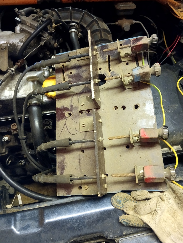

NAUeex схему 4х разрядника в студию просям
Какая там схема то? wwow Нет у меня её как таковой, а рисовать лень. Если сегодня сподоблюсь до гаража дойти, то тупо сфотаю в натуре и выложу здесь. Там всё понятно будет до безобразия и без схемы. Wink

NAUeex мне из любопытства, а глядишь ещё кому пригодится Smile
Еле нашёл... Уж забыл, когда последний раз им и пользовался то... весь в пыли. facepalm
Первая фотка - общий вид.
Вторая - под капотом, изготовлен для проверки (надеты ВВ провода всех 4-х цилиндров).

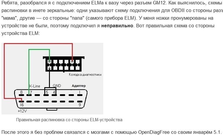

ЕЛМ-ка аппаратной версии v1.5 "читает" его влёт
Только присоединять его нужно по-хитрому. Не напрямую, а используя некоторые контакты. Так?
https://www.drive2.com/l/6564567
Добавлено спустя 42 минуты 43 секунды:
скриншот:

Да никаких хитростей! За сущие копейки на Алибабе или другом маркет-плейсе приобретается переходник GM-12 (твой разъём колодки диагностики) - OBD2 (разъём ЕЛМ-ки) и... ФСЁ! Например, тут.
Чти от сюда и ниже... и тут, про перемычку, которую надо будет поставить в этом покупном переходнике.
