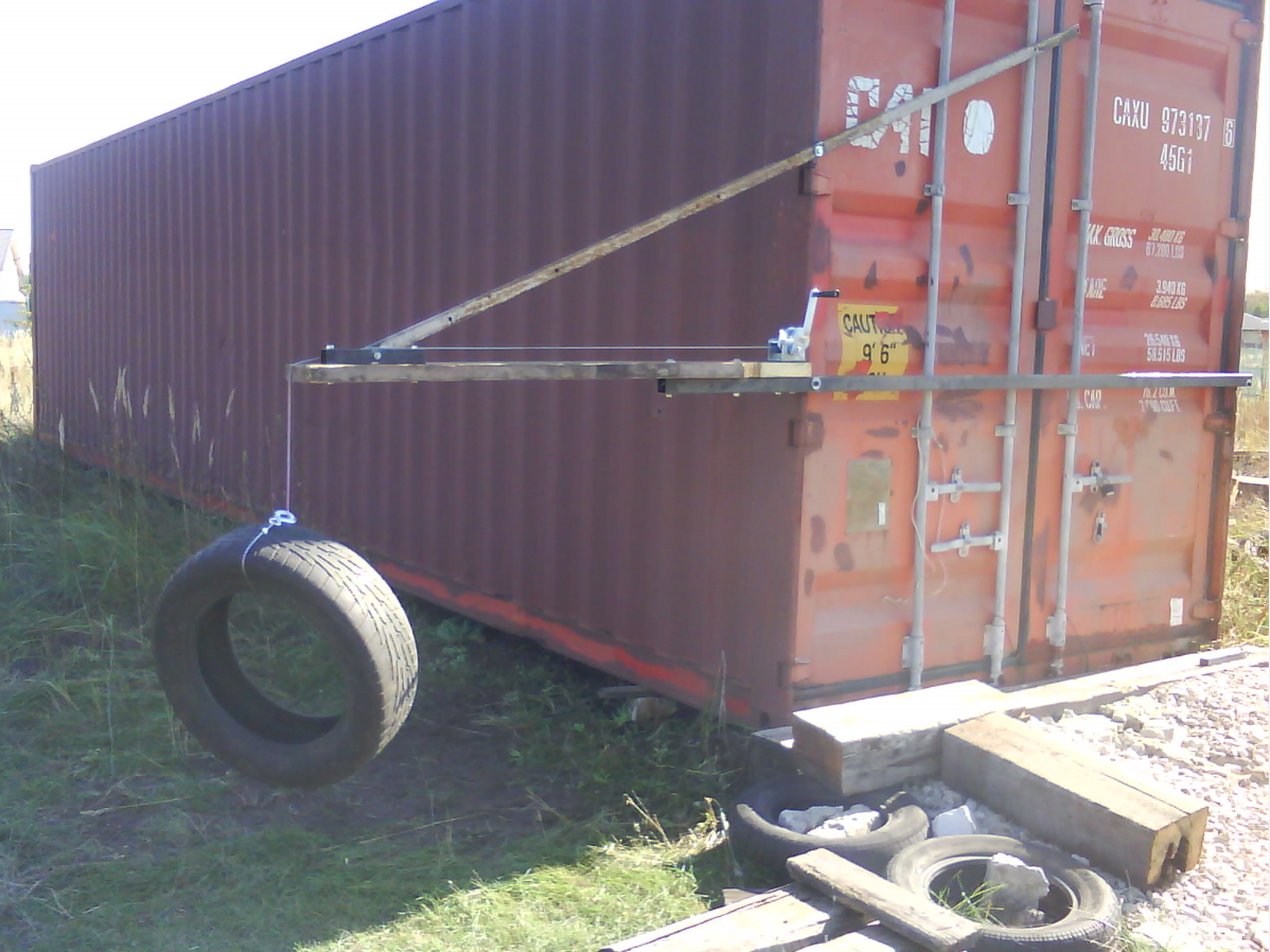

Не буду свою фотать.
Принцип как у
Vik.
Плюс лебедка и шпильки для подвеса мотора.Только стоит на полу.
А мотор соседу на 9-ке я талью через верх выдергивал.Вместе с коробкой.Муторно слегка,но разово сойдет.

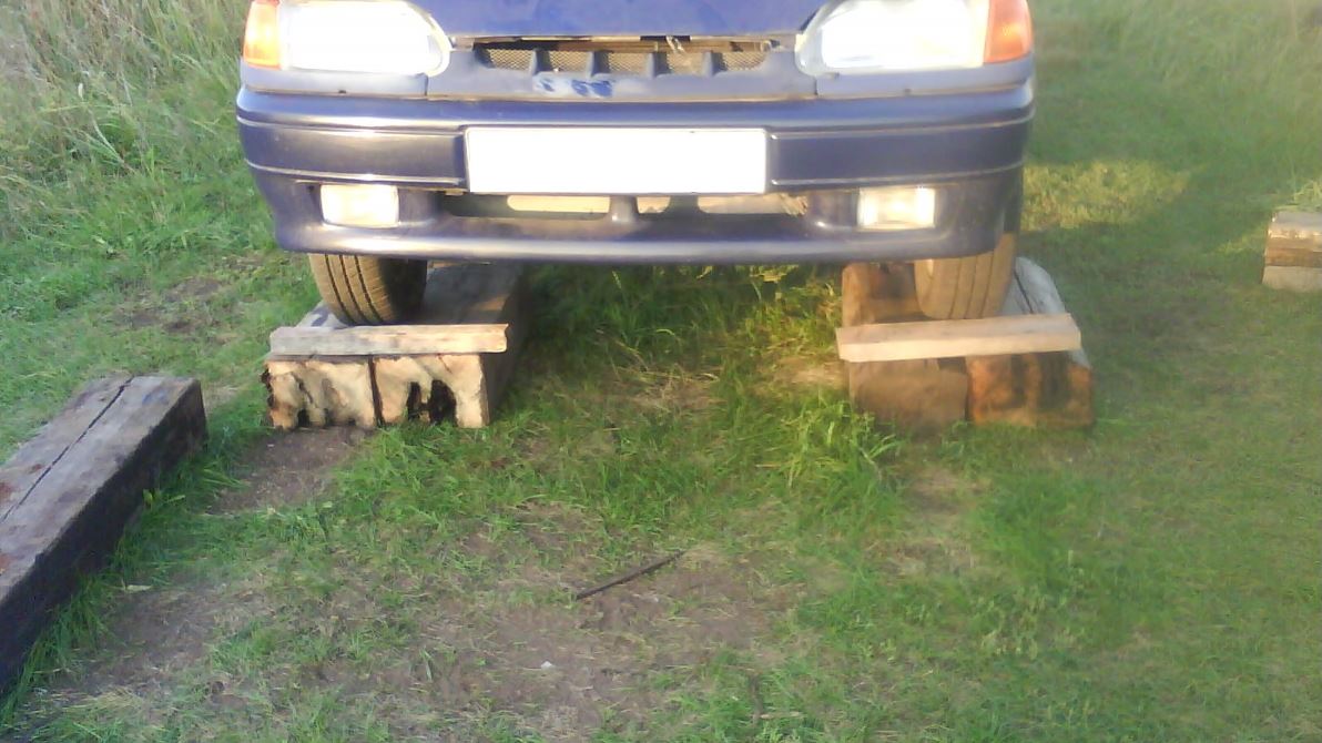

Тоже делал подъемник. В целом работает. Маловато места для болтания крюка на тросу. Левее правее, трос заденет за шланги, трамблер и тд. Так и не понял за что зацепить коробку. В итоге лентой буксировочной обвязывал в несколько витков, и за ленту крюк цеплял.
Тут местоположение расчитано до см. Встаешь на машине, открываешь капот, собираешь профили на болтах, крюк оказывается около щупа кпп.

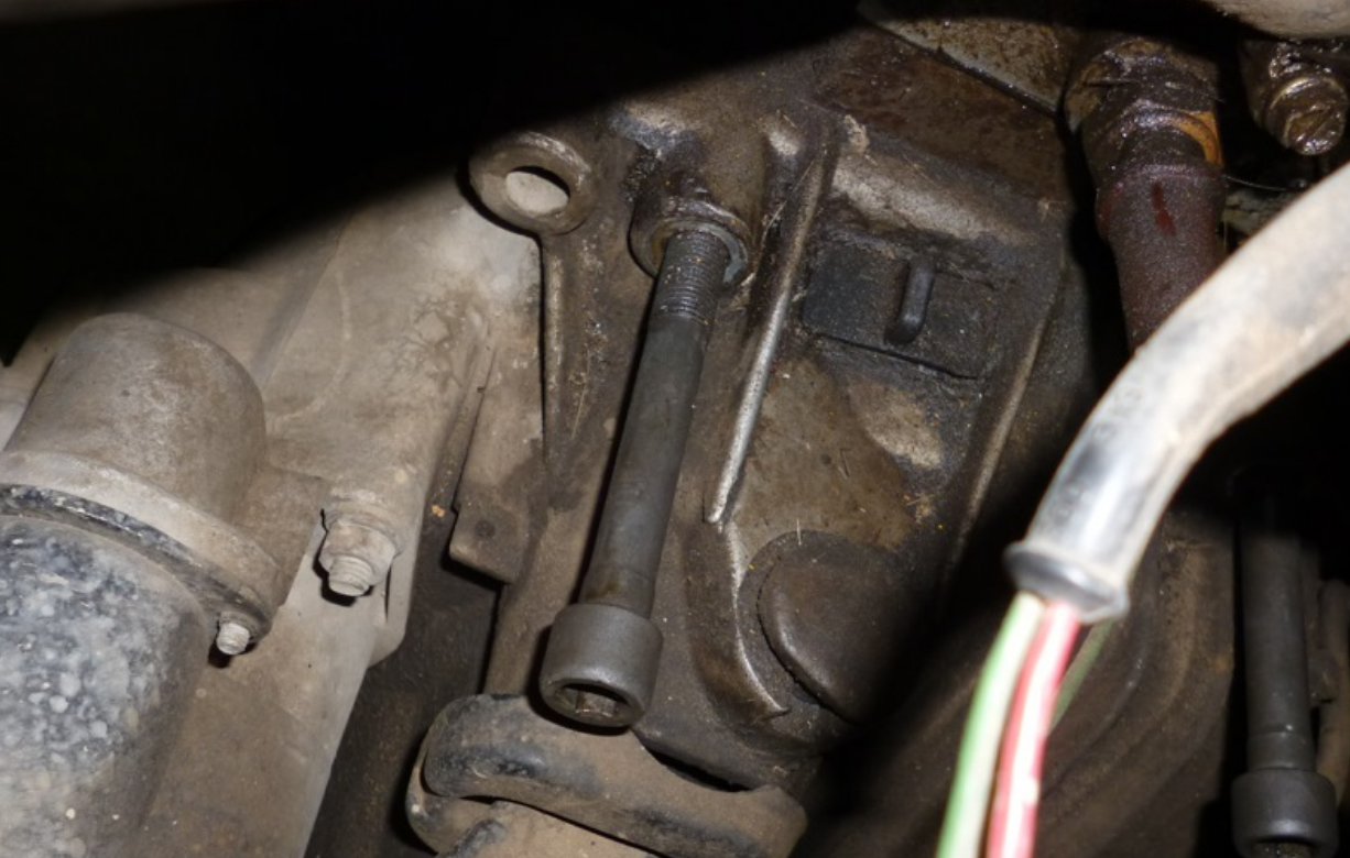

Про болты нашел
Добавлено спустя 18 минут 49 секунд:
х123ас писал(а): диск сцепления главное выставить правильно, и шлицы смазать
Начал искать, может затянуться поиск. Может сразу кто подскажет, я не трогал сцеплене вроде. Наверное мне ничего выставлять не нужно. Просто попасть первичным валом в шлицы диска сцепления.
_2025-10-17_142820544.png |
Нашел болты |
905.45 KB |
7 раз(а) |

tesvaz писал(а):Просто попасть первичным валом в шлицы диска сцепления.
Да.
