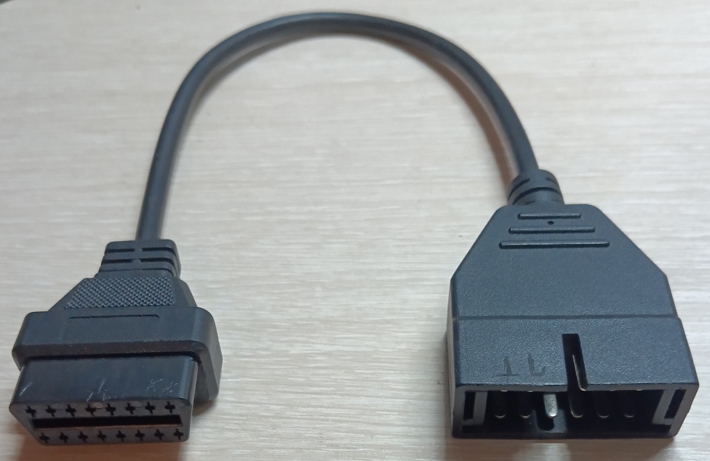

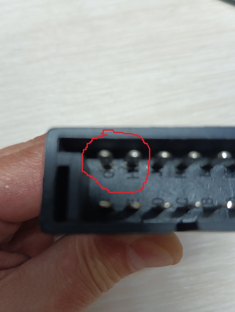

Внизу будут фотки общего вида китайского переходника и перемычки (обведено красным), которую нужно будет накрутить на пины "G" и "H" в прямоугольном (GM-12) разъёме этого переходника.
Беда в том, что китайцы взяли питание для ЕЛМки с пина "G" (питание бензонасоса). А оно там появляется только на 3-5 секунд при включённом зажигании, но незапущенном моторе. Нужно было брать с пина "Н" (включённое зажигание). Тогда ЕЛМка под питанием будет всегда при включённом зажигании, вне зависимости от того, запущен мотор или нет.
Не пугайся того, что после установки этой перемычка, вставке переходника в твой диагностический разъём и вкл. зажигания бензонасос у тебя будет работать постоянно. Ничего страшного в этом нет, будет даже некий плюс, когда надумаешь давку в рампе проверять. Wink
