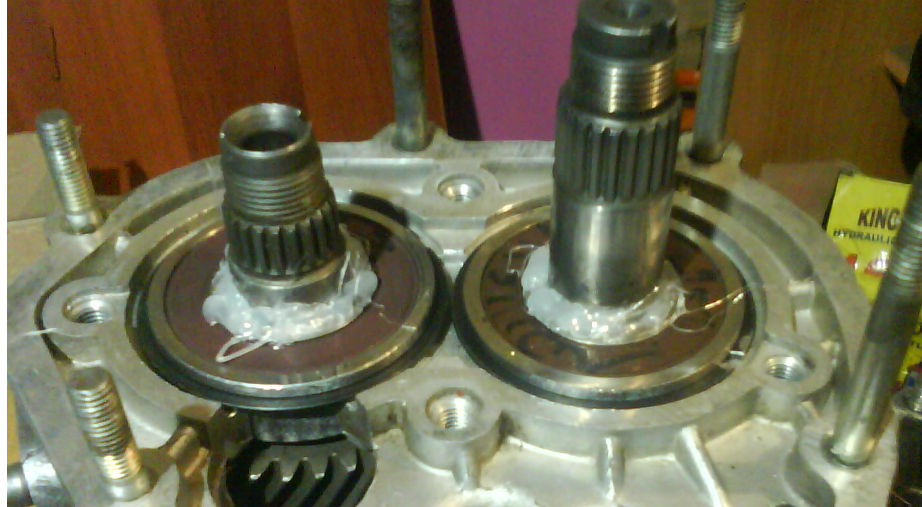

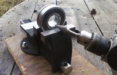

Обточил тестовые подшипники внутри и снаружи, чтобы легко одевались на валы, и проходили в картер КПП.
Затянул гайки, одел стопорные кольца, утопил подшипники на кольцах до упора рукой. Зафиксировал подшипники термоклеем на валах. Разобрал все назад, получил местоположение подшипников.Померил зазоры для шайб под подшипниками. Пробовал затянуть гайки на валах, первичный вал поднимается до нулевого зазора. Вот для этого я думаю сделать шайбы, чтобы валы не смещались при затяжке и эксплуатации.
| 1r.PNG |
Обточил |
1.31 MB |
5 раз(а) |

| 3r.PNG |
Полученный зазор под подшипниками |
1.26 MB |
5 раз(а) |
