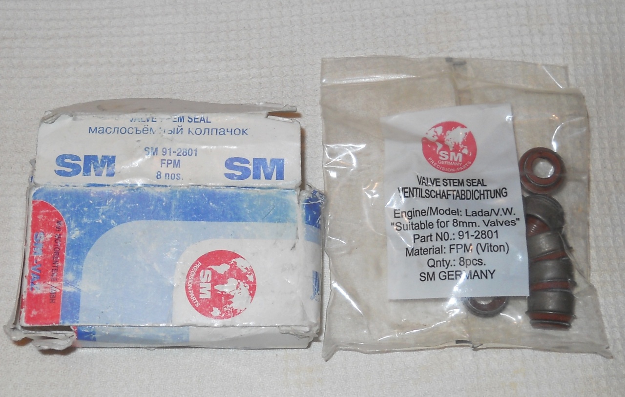

Мужики, кому - колпачки SM? Немчуровские, новые, 2013 года. Деревянные, правда. Но есть шанс размочить их керосином и они будут вечными.
Отдаю бесплатно Gift

РоманA1977 писал(а):
Завтра попробую каким-нибудь тросиком сверху почистить
Не трогал бы ты это всё, нормально не вычистишь, только поднимешь шлак этот, который потом поплывёт в вкладыши...
