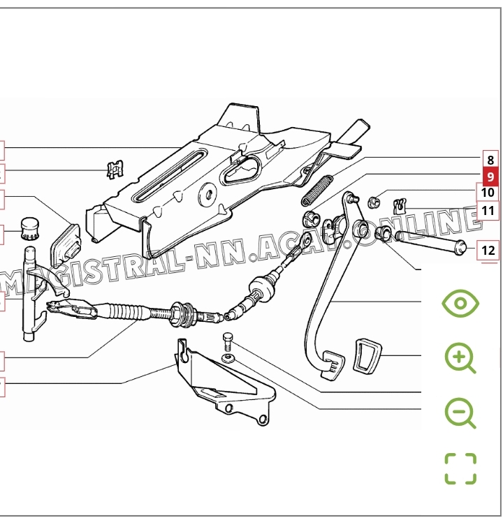

может трос сцепы смазать..? Педаль/мазана... Будто пытается поскрипеть

Там втулки может износились? Честно говоря хз есть ли они там, но раз на Иже есть, на ВАЗе должны быть. Так вот на Ижа я у токаря новые втулки заказал, и болты крепления проточил, чтоб втулки плотно и равномерно сидели.

x123ac да, как вариант. Спасибо.
Должны быть.

Автомат натяжителя тут есть? У мну он поскрипывает..

Нетуть

Силиконом на втулки прысни..может что прояснится..

... Там ещё пружина есть, тоже скрипеть может.
