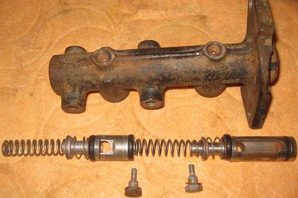

Потёк ГТЦ. Решил отремонтировать ремкомплектом уплотняющих резинок.
Пользовался инструкцией сайта
http://www.drive2.ru/l/2682925/
Есть вопросы как собрать обратно))
Выпрессовывать цилиндры пришлось тисками. Вставлял упор в виде стержня в наружнюю часть тормозного цилиндра что выходит к ВУТ, этот упор в одни губцы тисков, а сам корпус ГТЦ за выступы для тормозных трубок в другие губцы тисков, и зажимал тиски.
А вот как впрессовать пока не придумал. Как это можно сделать?

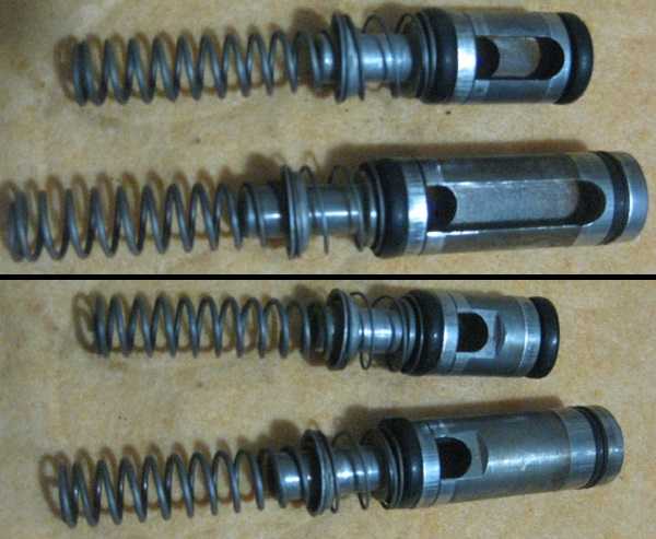

Ещё при разборке на заметил как стояли цилиндрики. У них есть сбоку сквозные отверстия и углубления. Предполагаю какое-то из углублений должно оказаться напротив штопорных болтов на 12 которые вкручиваются в корпус ГТЦ снизу.
Углубление большого размера должны смотреть куда?
| вут_общий_вид.jpg |

| вут_проточки_на_поршнях_большие_и_маленькие.jpg |
28.44 KB |
139 раз(а) |
bibikin писал(а):Углубление большого размера должны смотреть куда?
Вниз конечно.Именно по ним концы болтов скользят.
Наглядно на картинке
