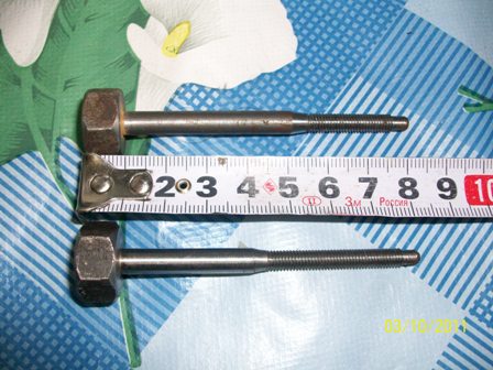

Добавлю и я свои пять копеек. Сразу отмечу, что фары пока не собраны, т.к. устанавливаю туда би валео нью с ксеноном хелла 4.1 D1S.
Описание: В ино. фарах часто встречается такое креппление станины с модулями.

Описание: Заказал у токаря вот такие винты

Описание: Вот так винты встали в фару

Описание: Для установки втулок немного расточил отверстия(сделал из круглых квадратные)

Описание: заодно внедрил привод корректора от мазды3
