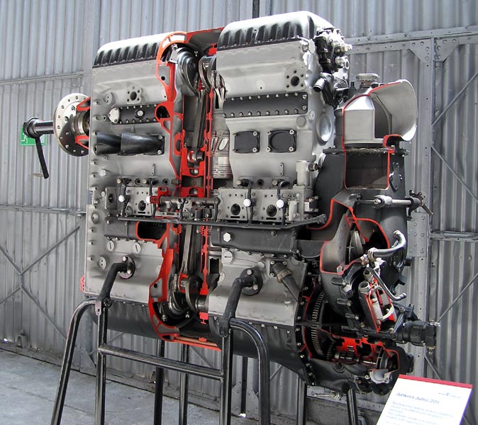

mastervictor
Сообщения: 2856
Откуда: Краснодар(почти)
ВО!
| jumo_205.jpg |
96.51 KB |
154 раз(а) |
Вовчик52
Сообщения: 2648
Откуда: волго-вятский район
тут МЕГА солекс нужен
