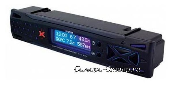

Samuraii писал(а):бортовой компьютер древний есть, которым я пользоваться не умею
Такой что-ли?
Он не умеет коды читать.

Вот такой
А что через мобилу можно номер ошибки посматреть? блютуз у меня поддерживает
