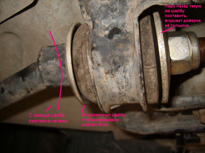

AMAROCK
Я не о вас писал. Всё правильно, но с ромашками возица много, лень. Сегодня я задние родные шайбы сайлентов перевернул, 10км проехал, разницу ощутил на 1й и 2й передаче - более 'собранный' передок.

Ощущения интересные, от переворота шайб много позитива для езды получил. Возможно просто сайлентблоки калиновские слишком мягкие.
Вот так выглядит сейчас:

d.dmitry писал(а):Ощущения интересные, от переворота шайб много позитива для езды получил. Возможно просто сайлентблоки калиновские слишком мягкие.
хм...а что это у тебя за шайбы такие, у меня они давно перевёрнуты, вот только они краями до сайлента не достают.

saxar писал(а):d.dmitry писал(а):Ощущения интересные, от переворота шайб много позитива для езды получил. Возможно просто сайлентблоки калиновские слишком мягкие.
У меня тоже задние недостают до резины 2мм примерно. Шайбы родные с завода, машина Калина.
