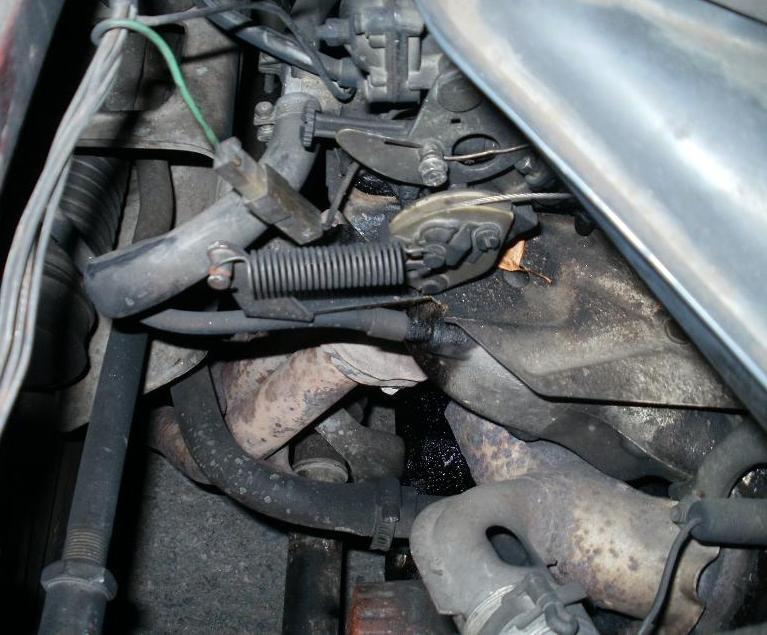

Чтоб завести машину надо обязательно открыть капот и подкачать рычажком бензину.
Если сутки стоит конечно.
Как от этого избавиться.

bin564 дружище, а че у тебя как засранно, под Б/Н - то понятно, сочится из-под подошвы(хотя как-то через чур). А под карбом что за грязука? Протереть/промыть бы, и посмотреть откуда сочиться.

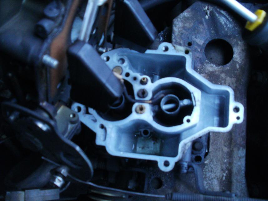

Вчера сфотал после поездки.
| karb.JPG |
103.14 KB |
204 раз(а) |
bin564 писал(а):Вчера сфотал после поездки.
Лучше бы БН проверил.

значит вытекает он оттудава
сматри эконостат( или как его там забыл) каторый под клапаном эпх распологается может оттудова сочит

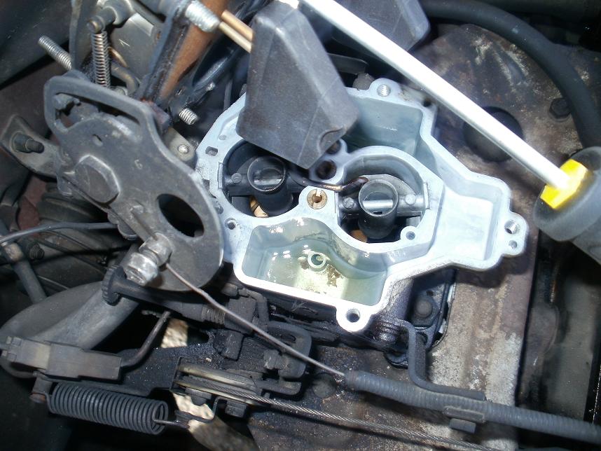

3 дня простояла. бензин ушёл и сантиметра не осталось.

Осмотри карб, было однажды трещина каторая по поплавковой камере шла, почти не заметная. от тудава и сочилось
