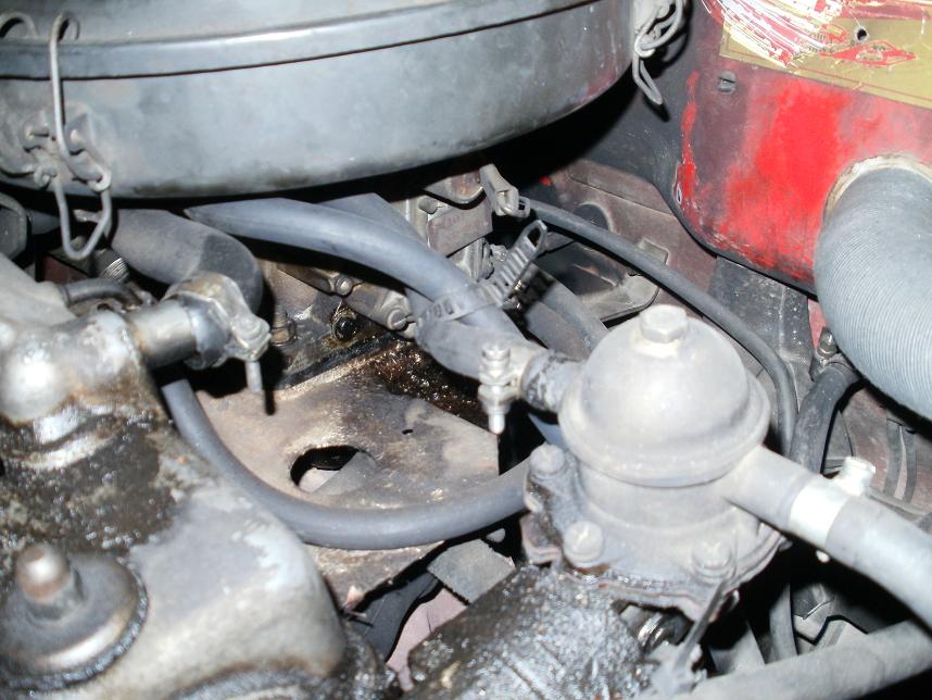

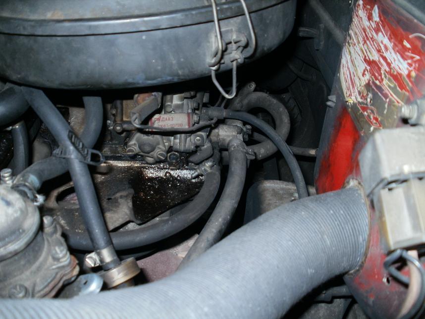

Чтоб завести машину надо обязательно открыть капот и подкачать рычажком бензину.
Если сутки стоит конечно.
Как от этого избавиться.

А с ключа даже с 5-го раза не схватывает?

bin564 писал(а):Чтоб завести машину надо обязательно открыть капот и подкачать рычажком бензину.
Видимо в бензонасосе клапаны не герметичны,вот бензин в бак и убегает.Качать наверное долго приходится?

ARC писал(а):А с ключа даже с 5-го раза не схватывает?
Если крутить подольше то схватывает. Но долго. Мало накачивает.

ARC писал(а):Как он может убегать, если еще и в обратке клапан стоит?
В обратке клапан как раз для слива в бак,но он ни при чем.А убегает он так - В поплавковой камере после стоянки немного испаряется бензин и игла опускается,давая воздуху доступ в шланг от бензонасоса.Если клапаны БН не герметичны,то бензин из магистрали сольется в бак,ведь он стоит гораздо ниже бензонасоса.В таких случаях может помочь обратный клапан,врезанный в топливную магистраль перед фильтром тонкой очистки.
ARC писал(а):Но все равно, бензина в камере должно хватить чтоб завестись
Должно.Но если бензонасос сухой,то его клапаны гораздо хуже перекрываются и чтобы засосать топливо из бака придется очень долго стартером крутить.

bin564 дружище, а че у тебя как засранно, под Б/Н - то понятно, сочится из-под подошвы(хотя как-то через чур). А под карбом что за грязука? Протереть/промыть бы, и посмотреть откуда сочиться.

ИМХО бензина в поплавковой камере должно хватать не только на запуск, но и на тарахтение некоторое время, за которое насос точно прокачает магистраль. Если насос на сухую не качает от двигателя, вручную он тоже качать не должен. Мне кажется тут проблема в том, что весь бензин уходит/испаряется из поплавковой камеры, что даже на пуск не хватает, я бы карб смотрел.

Попловок настраивай у тебя в поплавковой камере бензина слижком мало
была такая шляпа, разобрал карб после ночной стоянки а там нифига нету
закрутил подкачал открыл а там от дна на см не более бензина заливалось

Вчера сфотал после поездки.

bin564 писал(а):Вчера сфотал после поездки.
Лучше бы БН проверил.

значит вытекает он оттудава
сматри эконостат( или как его там забыл) каторый под клапаном эпх распологается может оттудова сочит

aviatorrr
ЭМР, экономайзер мощьностных режимов
из за него реально может бензин уходить, у меня было такое... зимой в -20 не завелся...

3 дня простояла. бензин ушёл и сантиметра не осталось.

Осмотри карб, было однажды трещина каторая по поплавковой камере шла, почти не заметная. от тудава и сочилось
