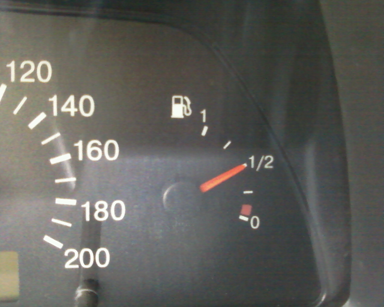

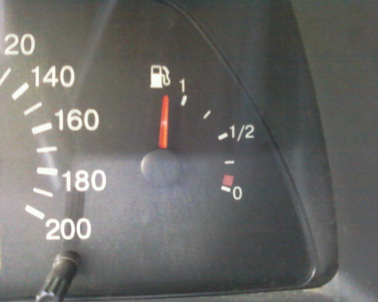

Сегодня столкнулся с такой проблемой: На 2112 стрелка уровня бензина при выключенном зажигании(должна быть на 0) находится на середине шкалы(полбака), а при включенном зашкаливает (должно быть где-то полбака). Почему-то все сдвинулось, может кто подскажет как устранить это? Фото прилагаются:
| -0011.jpg |
Зажигание выключено |
160.46 KB |
264 раз(а) |
| -0012.jpg |
Зажигание включено |
161.69 KB |
259 раз(а) |

У кого-то, не помню, так было - глюк такой. Помогло сбрасывание клеммы.

тест приборки сделай: Нажимаешь и держишь пипку суточного пробега,затем не отпуская пипку включаешь зажигание - стрелки начинают крутиться-вертеться,попробуй))

А может стрелка просто провернулась на оси.

Возможно замыкания на +,дождь,влажность? Сними приборку разъединяя штекера и установи обратно бывало помогало. Бензича полный залей.

Спасибо ВСЕМ, кто откликнулся! Избавился я от этого с помощью совета
mogert и видимо
ValeraSS действительно стрелки побегали хаотично и встали как надо! Только вот интересно что за цифры на дисплее отображались? Сверху 10, а снизу 0.8 вроде... Может знает кто?
mogert
Сообщения: 201
Авто: Sportage 2.0 AWD 2014
Prescott
это ошибки приборки,можешь не обращать внимания. Если интересно,поройся тут в теме,вроде где-то были "расшифровка ошибок приборки"
