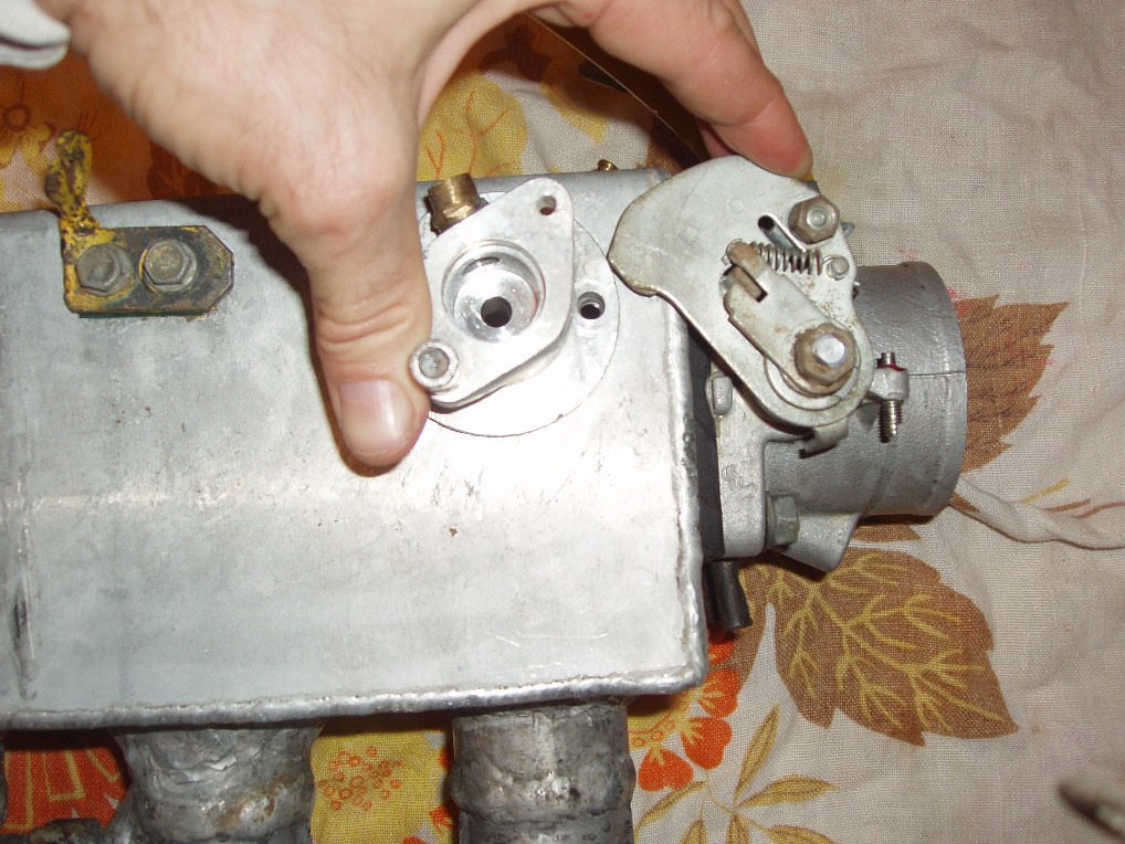

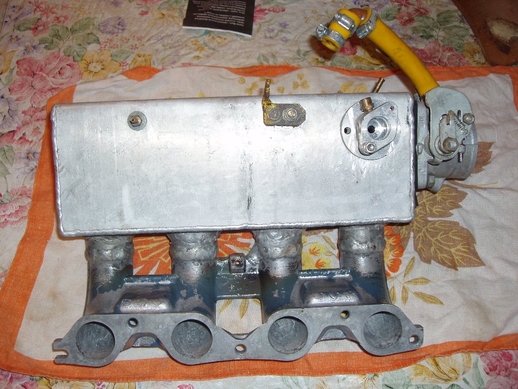

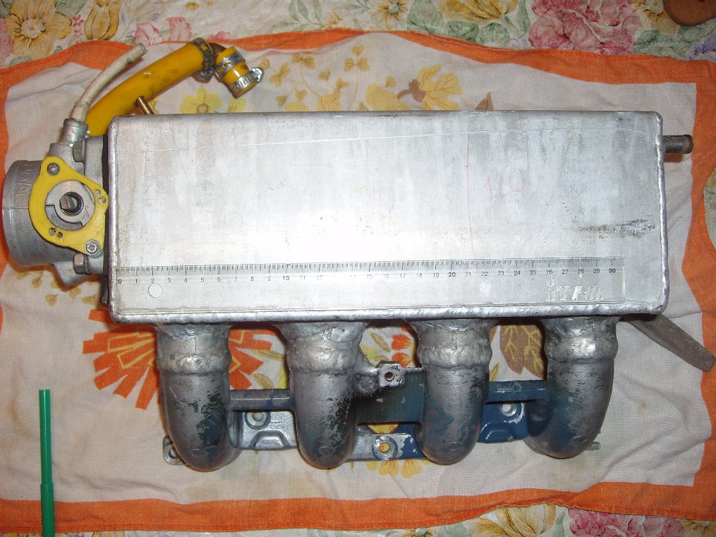

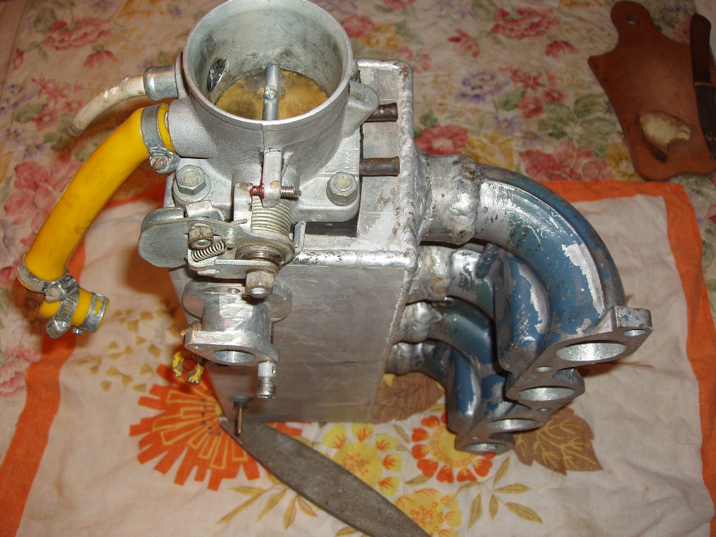

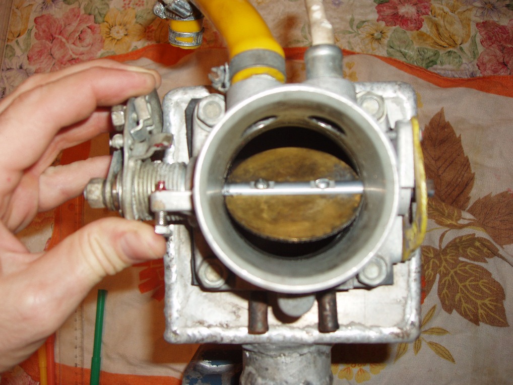

Вот объем можно по линейке прикинуть. Но прикол в том что я не мог понять почему как то вяло стартовала на нем и снял а недавно когда отмывал его увидел что самопальный держатель двиг. хх тупо не дает заслонке открыться более 25%.
Вот такой тюнинг - когда бегом и за вечер. А дудки специально на уровне задвижки делал, но можно хоть до потолка ресивера. Так прикинул что сейчас длина около200мм плюс 100 мм могу добавить если что.
С ув. сайгон.

Чет как то дудки не айс nea

Ты прикинь какя надо длина впуска. Там надо чуть ширину уменьшить а то плотно к голове стоял- щуп неудобно было доставать. Ну и с задвижкой засаду устраню. Конфиг. дудок тоже можешь эскиз или с дроселей срисую.
С ув. сайгон.

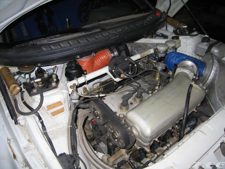

Вот наш модер мне фотки кидал - хочу наподобие такого

Serg_x писал(а):
Нее, это совсем не то что мне нужно. Длина маленькая слишком, дудки на столько не поднять сколько нужно.
Тогда есть другой с литьем но его за вечер не сделаешь через недельку покажу. А так извечная тема как обойти провода и какие можно дудки максим. всунуть до капота. Есть идеи по длине впуска это пока не обсуждали? Мне сдается за основу надо тему СВР брать для восмиклапанника.

Что скажете господа офицеры? Из опыта на допах асфальтовых - нужная штука. Кто как делал?
