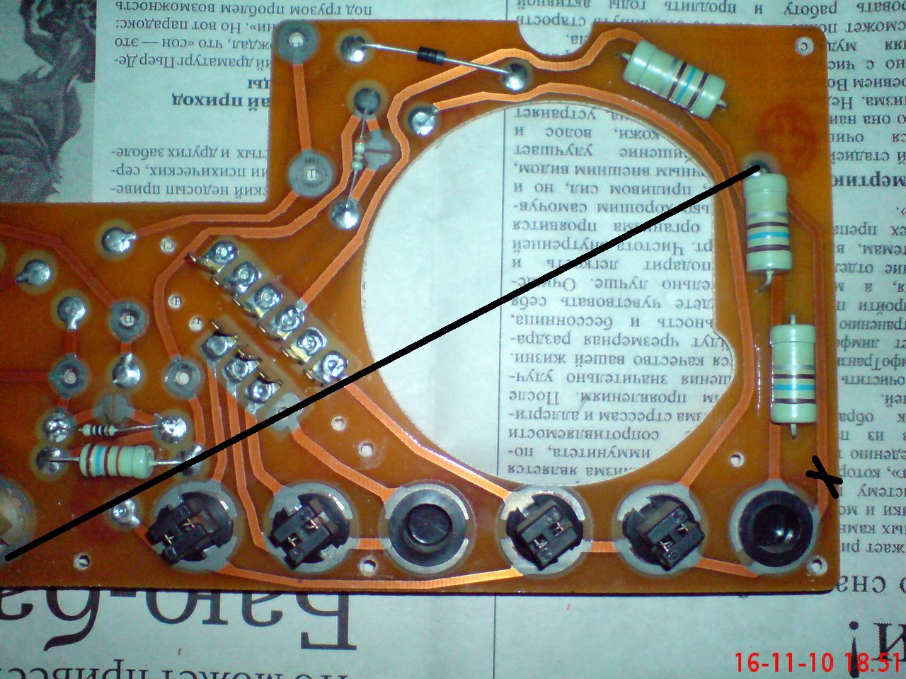

Разобрал как смог, что скажете?
Размер файла: 296.59 KB
Просмотрено: 263 раз(а)
Размер файла: 289.83 KB
Просмотрено: 252 раз(а)
Описание: Впаяный провод, после неудачных опытов. Давно было.
Размер файла: 232.29 KB
Просмотрено: 237 раз(а)

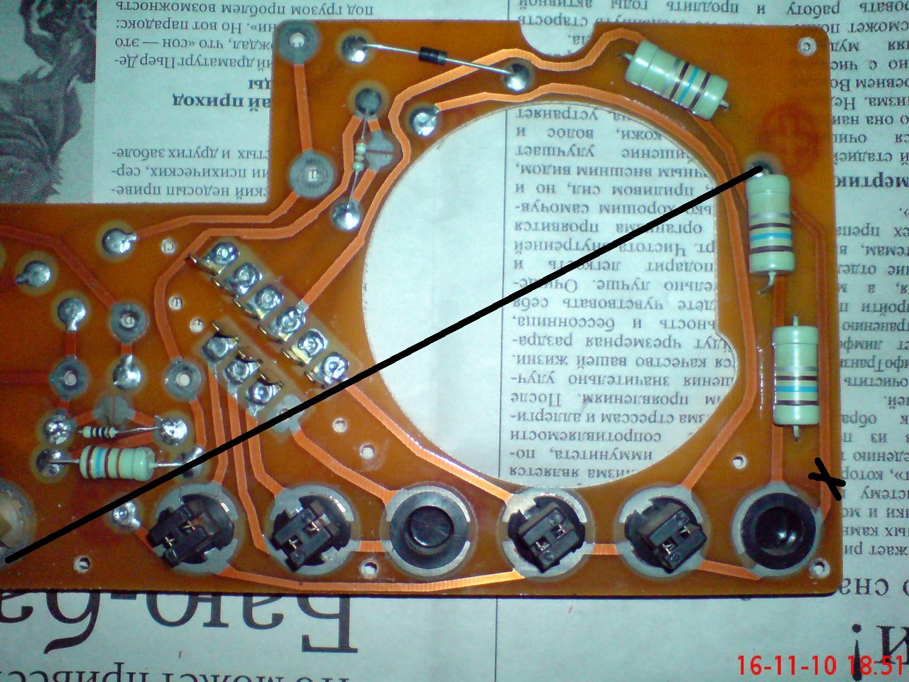

68 Rus
Вот более наглядный рисунок.
Размер файла: 293.75 KB
GSVNN
68 Rus писал(а):
Сквозь плату видно, что они соеденены последовательно 3 штуки.
Параллельно. supercool
68 Rus
Параллельно.
Походу да. А что теперь то, как заставить это реле включаться) Smile
Молодец!И руки на месте и фото классные.
Берем первое фото.С верхней ножки среднего резистора вниз по краю платы идет печатная дорожка до нижней угловой лампы(там заглушка).Около этой заглушки дорожку разрываем.К концу,идущему сверху от резистора припаиваем проводок,который тянем до нижней печатной площадки лампы разряда АКБ.Она в центре и оттуда же шина еще на 5 ламп идет.К этой нижней площадке лампы АКБ и припаиваем другой конец проводка.
Вот и все.Оказывается все делается с задней стороны приборки не разбирая ее.Но твой подвиг не будет забыт.Это отличное наглядное пособие достойное FAQ. Good
68 Rus
Спасибо, я прям даже засмущался). Если помогают мне я готов помочь и другим мне не жалко).
Я вот грубую схему сделал, если правильно, подтверди. Как дорожку порвать паяльником или ножом. Можно объяснить, примитивно что это дает, не особо в электрике. Очень интересует, а если сделаю откат с ренато на стоковый РН лампочка так же будет работать?
