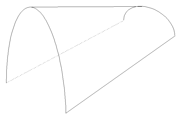

Сегодя прикинул возможную компановку для тазовского подкапотного.
Очень хочу остаться со сток фильтром.
Буду рассматривать модели, которые по результатам моделирования получились лучше всего.
Мне кажется наиболее предпочтительный вариант с точки зрения простоты изготовления - это последний. Как ни странно он же лучший по результатам поделирования.
Из всех трех вариантов, и еще одного квадратного, видно что форма крышки мало влияет на рапределение воздуха. Главное - это её правильный наклон. Поэтому для упрощения конструкции крышку можно сделать сплошняком из 2мм железа. На фотке я отметил единый кусок который пойдет на это дело. Надеюсь все поймут как его нужно свернуть Smile
Далее. Вот теперь самое сложное. Надо бы отвернуть дроссель в сторону радиатора. Тогда можно использовать штатную гофру с углом заворота менее 90 градусов, а фильтр оставить как он лежит на ГТЦ.
Как показывает модель №2
Это не сильно влияет на равномерность. Мо-моему единственный неприятный момент связан с малым радиусом закругления после дросселя. Его сделаем побольше. Правда из чего - пока не придумал ))
Ну и последнее. Не знаю как сделать другой конец ресивера, но думаю что надо его сделать плавной полусферой. Пока смотрю, может быть от фокуса задний угол крыла где отрезать hehe
В общем вот такие мысли пока. Естественно перед тем как это делать надо снять все размеры еще раз все прикинуть. НУ и посчитать масштаб на моделе, игол наклона и т.п.
Еще сегодня заслал гонца узнать про изготовление точенных дудок и отводов с фланцем. Посмотрю что скажут и буду думать пилить стингер или делать с нуля с правильными дудками.
Кстати о птичках hehe , то есть о дудках.
А какие они должны быть, правильные? Smile

Нижняя часть,от куда выходят дутки, должна быть плоская так,а верхнюю часть,которая закруглённая можно отщлёпать в кузнице и потом обе части сварить.Не рассматривал такой вариант Wink
Ага
Ты имеешь ввиду этот плавный заворот у первого горшка? Честно говоря обращаться куда-то что-то делать не хочется. Это сразу резко увеличит бюджет. Лучше я чуваку оплачу день работы и он это слепит из сотни кусочков. Шутка Smile Но в ней есть доля правды Smile
nikolav
Если не хочешь привлекать кузнеца,то же самое можно проделать с автогеном,просто в кузнеце металл лучше разогреть. Wink
nikolav
А что ты предлагаешь выковать с помощью автогена? Smile
Верхнюю часть почти целиком можно свернуть из одного куска
