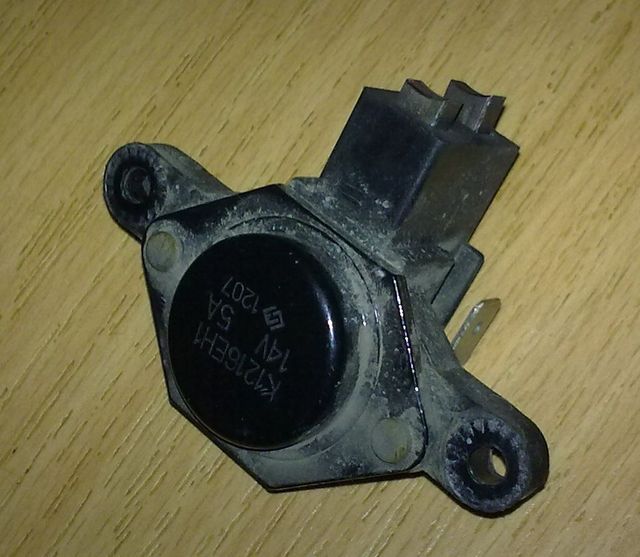

Парни, если гена начинает давать напряжение после перегазовки за 5-6 т. оборотов, а через некоторое время снова загорается лампа зарядки и соответственно гена ничего не дает - это РР умер или диодный мост?

теперь когда завожу двигатель, остается гореть лампа заряда АКБ на приборке, но стоит газануть как она сразу же тухнет
Регулятор напряжения стоит трехуровневый...
при увеличении оборотов сразу генератор запускается почему то?
Тока не понятно тогда, почему при последующих заводках в теч. дня все норм, и лампа сама тухнет???
