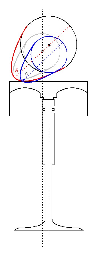

т.е. если следовать логике, вал один и тот же, например 10.93 на 8в, должен выглядеть острее в полнобазной версии? На деле - наоборот
Каким должен быть профиль кулачка чтобы при меньшем подъеме сохранить фазу (фазу отмеряем по фиксированному уровню подъема клапана, например в 6.6 мм)
Обратите внимание - радиус закругления вершины кулачка приближается к радиусу базы вала. Это значит, что при приближении к точке максимального подъема клапан замедлится вплоть до полной остановки в определенном угле поворота, а в процессе открытия клапан обладает меньшей скоростью, чем на вале с бОльшим подъемом.
Размер файла: 23.04 KB
Просмотрено: 310 раз(а)
Последний раз редактировалось: Serg_x (25 Января 2011 18:16), всего редактировалось 1 раз

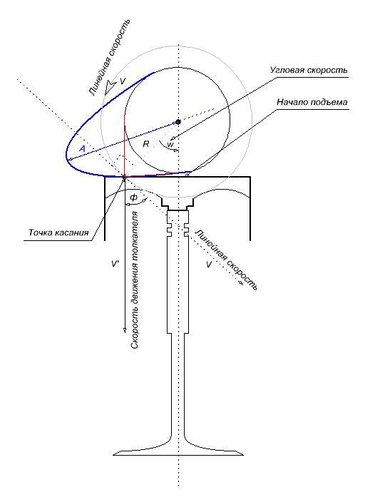

Зачем нужен профиль.
При начале подъема клапана точка соприкосновения толкателя с кулачком лежит на одной прямой с осью клапана, и угол между линейной скоростью этой точки кулачка и скоростью толкателя составляет 90 градусов, то есть скорость движения толкателя равна нулю.
По мере увеличения подъема точка соприкосновения смещается от центра пропорционально закону закругления профиля, и угол между векторами скоростей уменьшается. Для конкретного угла "ф" связь скорости толкателя V' и линейной скорости V точки соприкосновения имеет вид V' = V * cos(ф)
Если кулачок имеет максимально острую форму, то все очевидно.
Если из известной формы кулачка (например парабола) вывести закон увеличения радиуса точки соприкосновения (от центра вала), то можно расчитать диаграмму вала в целом.
Размер файла: 41.2 KB
Просмотрено: 364 раз(а)
Последний раз редактировалось: Serg_x (25 Января 2011 19:13), всего редактировалось 2 раз(а)

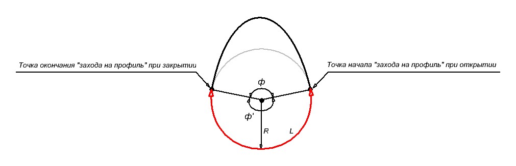

Как посчитать фазу распредвала от нулевого подъема
Длина дуги L и радиус базы R связаны с углом ф' через соотношение
L = 2 * pi * R * ф' / 360
Отсюда легко вывести что угол ф' равен
ф' = L * 360 / (2*pi*R)
В свою очередь фаза распредвала равна углу ф, а поскольку полный угол равен 360 градусов, получим
ф = 360 - ф' = 360 - (L * 360 / (2*pi*R))
Для перехода от градусов по распредвалу к градусам по коленвалу полученный результат необходимо умножить на 2.
Размер файла: 28.22 KB
Просмотрено: 382 раз(а)
Последний раз редактировалось: Serg_x (27 Января 2011 03:17), всего редактировалось 1 раз

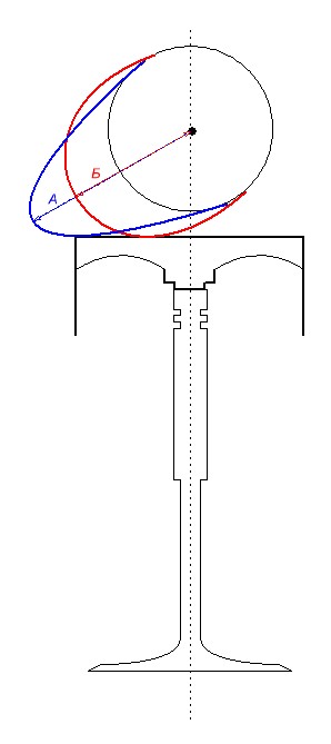

т.е. если следовать логике, вал один и тот же, например 10.93 на 8в, должен выглядеть острее в полнобазной версии? На деле – наоборот
Что такое острее? Если взять два треугольника с одинаковой высотой и разным основанием, то почему треугольник с меньшим основанием должен быть тупее? Он будет более остроконечной фигурой. Так и вал с меньшей базой будет казаться более острым.
Каким должен быть профиль кулачка чтобы при меньшем подъеме сохранить фазу (фазу отмеряем по фиксированному уровню подъема клапана, например в 6.6 мм) (Serg_x)
Ответ- более жирным или тупым, так как вписать в меньший диаметр угловатый кулак невозможно. Нужен кулак по форме ближе к трапеции (типа сти7), у которого явно просматривается ровный участок в вершине.
Обратите внимание - радиус закругления вершины кулачка приближается к радиусу базы вала. Это значит, что при приближении к точке максимального подъема клапан замедлится вплоть до полной остановки в определенном угле поворота, а в процессе открытия клапан обладает меньшей скоростью, чем на вале с бОльшим подъемом. (Serg_x)
Да, это вышло, потому что ты не прорисовал вершину в виде прямолинейного участка. При этом клапан тоже замедлится и более того некоторое время будет сохранять эту минимальную скорость. И то, что скорость клапана при этом будет меньше чем на вале с большим подъемом никакого криминала. Как следствие при закрытии потребуется пружина с гораздо меньшим усилием, чтобы отработать более пологий профиль.
Беда боевых валов (серия спорт) в том, что сток пружина не в состоянии как минимум по двум причинам отработать профиль. Первая – ограничение по сжатию и вторая – недостаточная жесткость. При сжатии недостаточная жесткость допустима, а вот при закрытии клапана нет, так как слабая пружина (или большая скорость профиля на убывание) приведет к отрыву клапана от толкателя или толкателя от профиля. Потом «пинок» кулачка при подъеме и разрыв связи на закрытии. К чему это приведет понятно.
Я полагаю, что это в свою очередь это может привести к тому, что при приближении к вершине кулачка, быстро двигающийся толкатель оторвется от поверхности кулачка из за резкого снижения скорости открытия (см. картинки нагрузок на кулачок и их зависимости от оборотов ОКБ двигатель, разница в нагрузках на различных оборотах вращения - есть результат изменения инерции системы клапан-толкатель).
(Serg_x)
Позволь опять не согласится. Ведь что мешает быстродвижущемуся толкателю отработать медленную скорость открытия? Если бы профиль был не, такой как ты, нарисовал, а тупо-прямоугольный то в момент перевала через углы действительно был бы отрыв. Производители как раз и балансируют на грани фола при производстве профиля кулачка, между сохранением связи и приданию нужного ускорения. Идеальный вал это прямоугольный профиль со сглаженными углами до такой степени чтобы не произошел тот отрыв, о котором ты писал и который не отображает рисунок. На рисунке все отлично, он по профилю похож на многие распредвалы с фазой за 300 градусов(TRS-3, СТИ-7, DynaCAMS ®558-508).
Для меня пока непонятно почему имеют право на существование валы с подъемом за 10мм и неполной базой? Одна из версий про большой подъем, высказанная коллегами по ВАЗмоторам, это то, что при большой скорости смеси во впускном коллекторе она сильней прижата к наружному радиусу канала. При профилировании каналу придают грушеобразную форму, но это не совсем может сгладить процессы, связанные с его кривизной и как следствие клапанная щель тоже нагружена неравномерно и большой подъем призван компенсировать пропускную способность. Если совсем примитивно, то пол клапана (или его некая часть) должна по средствам подъема пропустить такое же количество как и целый клапан при расчетном значении.
Не знаю, к чему за вечер коллеги придут, на форуме, но ясно одно- начинающим выбор валов есть над чем подумать, а тем, кто участвовал в теме, прибавится информации полезной или нет решать только Вам.
Дальнейшее развитие темы приведет к проектированию профиля. Возможно, при помощи стойки и индикатора, можно будет определить, на каких градусах будет работать вал а, зная примеры удачных валов вынести вердикт в целом или порекомендовать конфигурацию мотора под конкретный вал или наоборот. Это отдельная тема и начинать ее надо после анализа теоретических основ проектирования распредвалов, подключив программы облегчающие подсчеты и опираясь на имеющийся опыт коллег.
С ув. Сайгон.

Stamped, вот 2 кулака, простите я не художник)), они имеют равную фазу и подъем, вот в каталоге валов для WV один от другого можно отличить по внешнему виду, острый и тупой, время полного открытия, а у нас нельзя, и мне кажется справедливо указывать это время
Фазу я нарочно для наглядности так указал

При уменьшении базы, при сохранении подъема - фаза увеличивается. А кулачок при той же фазе будет более острый.
Серым цветом нарисовал вал с уменьшенной базой для сравнения разницы в форме кулачка при том же подъеме.
Размер файла: 40.61 KB
Просмотрено: 311 раз(а)
