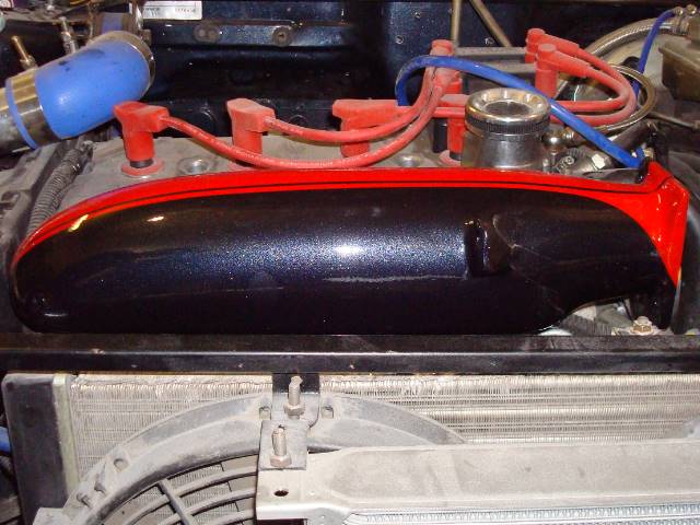

НУ че парни можно сделать на сток рога вот такой рес
http://cs11275.vkontakte.ru/u3980189/125677755/x_32404569.jpg
Стоить будет около 9 тыров. Либо ресивер из стекловолка от Artman777, стоит около 6 тыров. Вот думаю сколько бабок потратить на рес

лучше бы конечно без сток рогов обойтись...
а сделать цельный...

Сравнивал сток рес на сток валах, сток рес на мм48/52 валах, артМана рес на сток и не сток валах, так же рес как у всех (труба с отводами) на сток валах.
судя по наполнению двигателя на всех режимах можно судить о его пиздачести, а наполнение на 100% дросселе ни что иное как всх мотора оно же грубо кривая крутящего момента. Всё в цифрах и графиках подтверждается жопометром и секундомером со спидометром)) Так вот низы у стокового реса и артмана практически одинаковые, что не скажешь о третьем ресе их там нет, далее ровная середина лучше чем стока и верх, всё без провалов. грубо валит с нуля и до 7500 на сток валах и в луну на несток валах. Особенно понравились переходные режимы и режимы малой нагрузки там артмана рес даёт прикурить даже стоку, мотор эластичный бомба, практически с любых оборотов. Это видимо из за его правильной формы и пиздаческих конусов в отводах а не как обычно - ремкомплектах флянцев выхлопных труб)) ну учесть ещё что рес прямой у меня, как поведёт себя с заворотом- незнаю. Правда под каждый рес я крутил шестерни долго, для каждого реса свои перекрытия получались.

эта хрень с вентилятором в десятке влезит?
Не знаю. Судя по всему влезает если радиатор переносить вперед. Я не хочу колхозить на прямых раннерах. Может быть это и круто, но уж слишком колхозно.

Я бы форму корпуса несколько иную предпочел nea

Artman777
Serg_x писал(а):
ГЫ-ГЫ писал(а):
я бы тоже артмановский поюзал если действительно снизу хорош
Нарисуй какую Wink ..... форму корпуса могу любую сделать. Та на которой я остановился - наиболее оптимальна по компоновке и по теоретической продувке рессивера...... практическая - только по отзывам Smile стендов для продувки и близко нет .... Если будут предложения которые влезут под капот - буду рад Smile
Если кому надо то можно сделать и на загнутых раннерах - цельный рессивер ....... вклеить на сток рога или сварить новые железные раннеры под рессивер... всё будет без резинок Yeah
