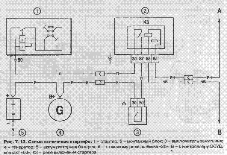

спасибо,а где можно найти электрическую схему бортового питания калины универсал?в частности цепь питания стартера.
Rover_61reg
Сообщения: 16658
Откуда: Рост. обл.
Авто: 2114->Оващ Астра J
aybat писал(а):схему бортового питания калины универсал?
Универсала нет, есть тока такая.
Качал
отсюда, там есть и общая схема и переднего жгута.
Цитата:Изображение должно быть меньше, чем 1280 пикселей в ширину и 1024 пикселей в высоту.
- форум не хавает крупные схемы
зы: вот нашёл.
| starter Kalina.gif |
Схема питания стартера 1183 |
37.85 KB |
385 раз(а) |
