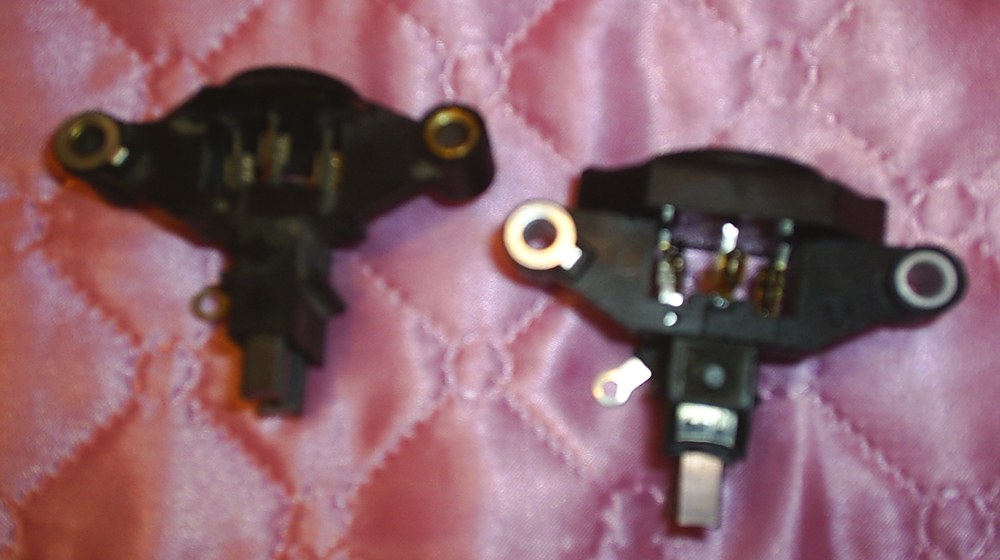

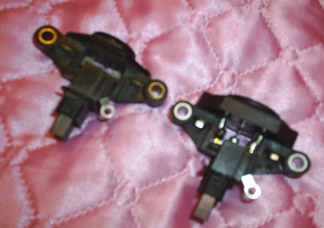

Владимир5
Сообщения: 366
Откуда: Челябинск
Авто: Приора
Dranik писал(а):Владимир5 писал(а):Сегодня только привезли РН для ино
будешь собирать в один акуратно гни вывода ино регулятора чтоб они неотвалились в нутри таблетки,
а то последнее время мнго стало случаев того что после сборки ничаго неработает.
Владимир5 писал(а): АКБ менее года Titan evro silver (вроде кальциевый?).
на наклейке АКБ ненаписано?
Сборку пришлось изменить, т.к. с "нашей" таблетки отпаять выводы не удалось. Я их просто отрезал, а припаял с другой стороны.

А есть инструкция по установке с фото, а то каким то образом до меня кто то разбирал генератор и я не одной шайбы не снял (а они должны быть. Не на контактах, не на РН, не на защитной крышке)
Zver_042
Сообщения: 16090
Владимир5
Судя по фото,у тебя генератор Прамо.Изначально шайбы там стоят под гайками крепления крышки(я их уже похерил все,да и не страшно),по шайбе под гайками крепления корпуса РН,вывод Д регулятора просто винтиком без шайбы к мосту прикручивается.Выводы фазных обмоток к мосту припаиваются.Шайба стоит под гайкой крепящей лепесток вывода Д+ генератора.Ну и гровер под гайкой на силовой шпильке.
