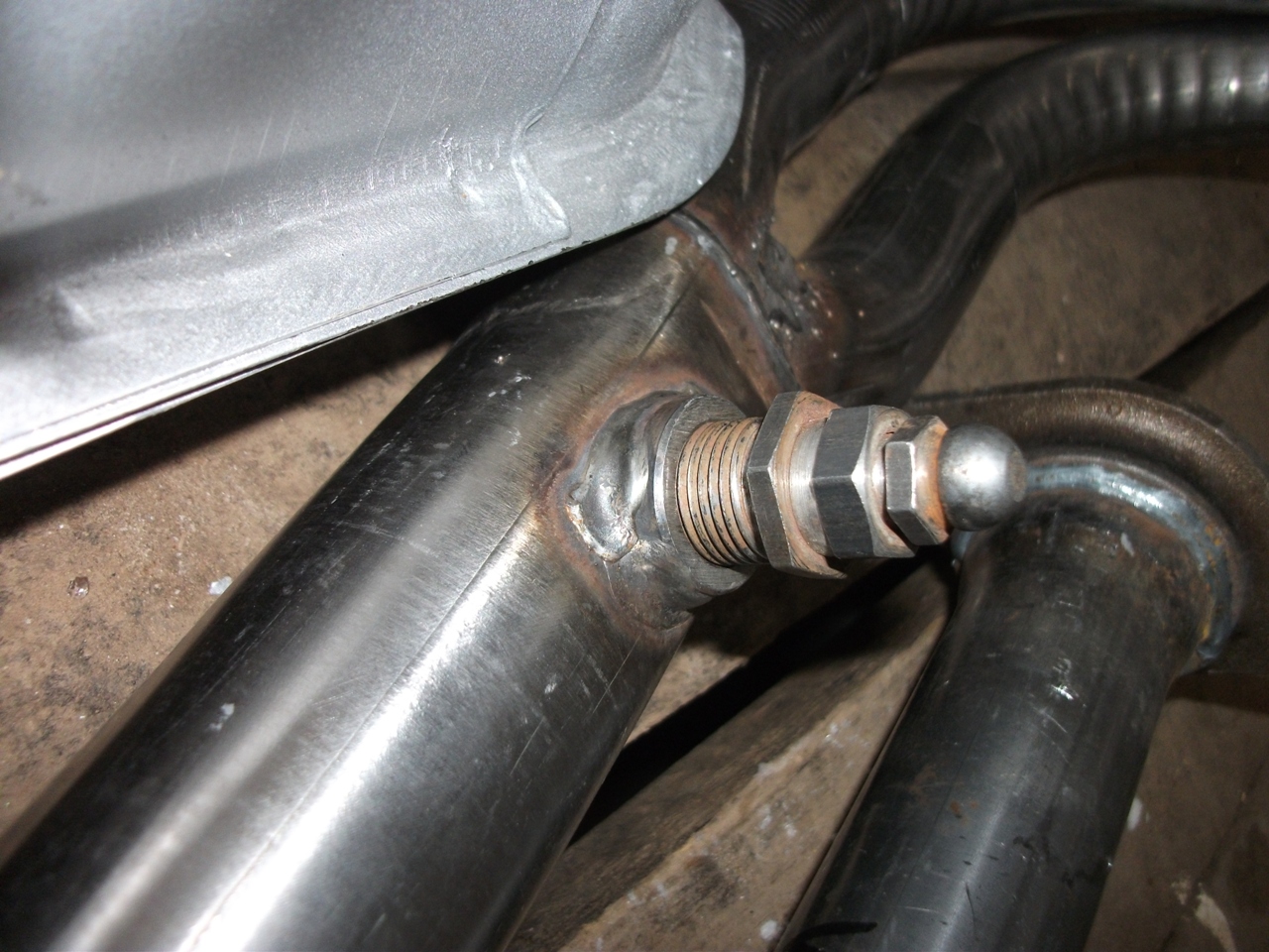

Вчера глянул под машину(бубнить что-то начала) и увидел, что трещина на "штанах" и у резонатора вторая банка почти отвалилась.
Сегодня заехал в магазин присмотреться к ценам.Предложили взять резонатор и штаны эстонского производства.
На вид сделано добротно.С резонатором определился сразу, а вот "штаны" предложили такие
Однотрубные.Первый раз такие вижу.Думаю взять на пробу.Что скажете про производителя и про такую конструкцию "штанов"???Такая конструкция не отразится на ходовых качествах???

Я думаю сильно разницы не будет на ходовых качествах.вот только более резкое объединение каналов получается и более меньший объем штанов соответственно.через них в будет проходить почти в 2 раза больше горячих газов и скорость их будет выше и как следствие больший нагрев.а это уже более быстрый прогар.

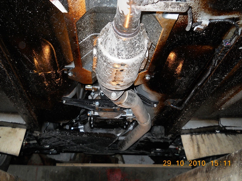

mastervictor
Сообщения: 2856
Откуда: Краснодар(почти)

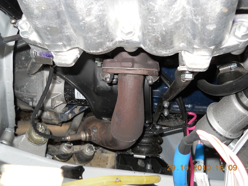

RotoR 821 писал(а):а чё на инж классике оно так и есть?
Почти.
| 005.JPG |
370.15 KB |
389 раз(а) |
| 007.JPG |
383.51 KB |
293 раз(а) |
mastervictor
Сообщения: 2856
bagzzzmdg писал(а):Однотрубные.Первый раз такие вижу.Думаю взять на пробу.
Эт от инжа.

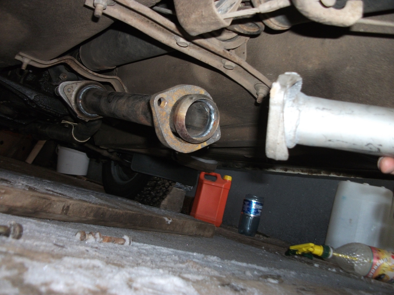

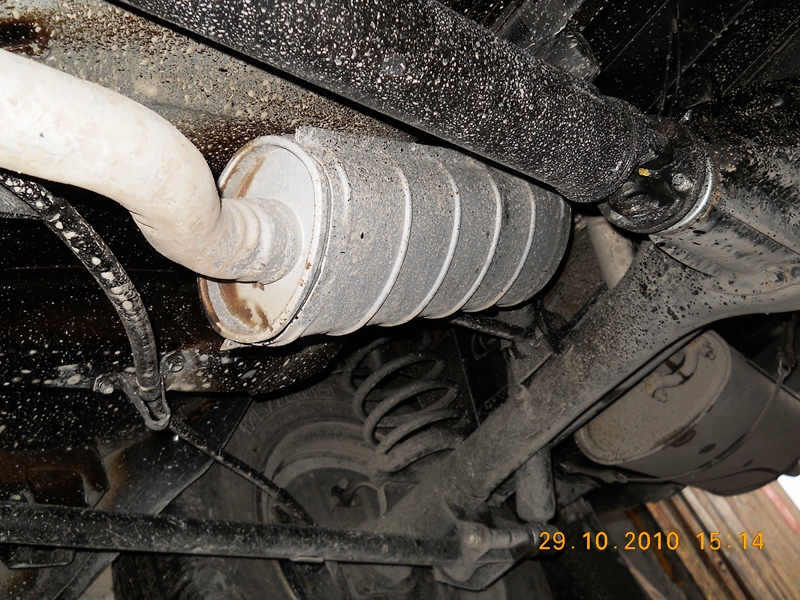

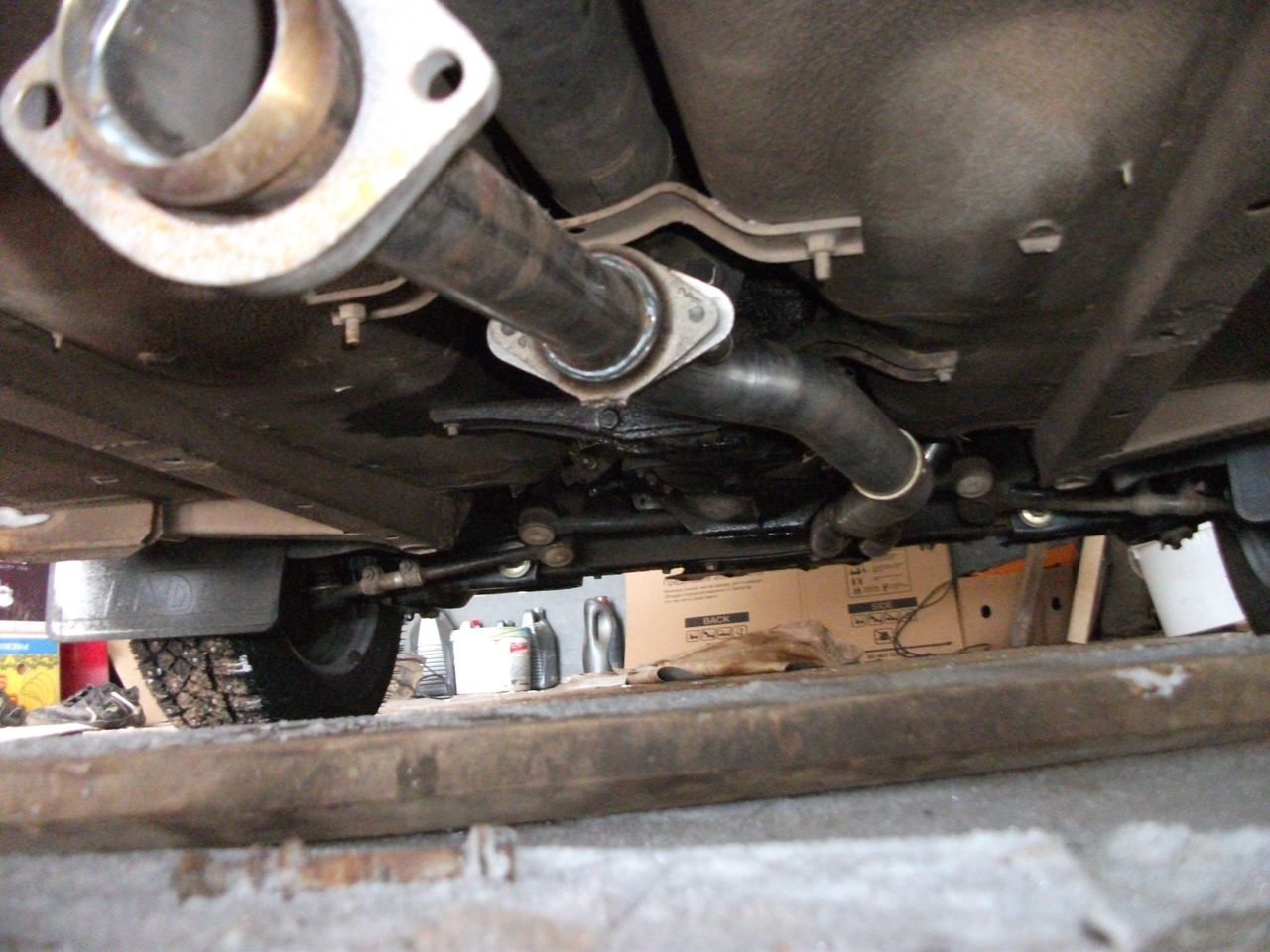

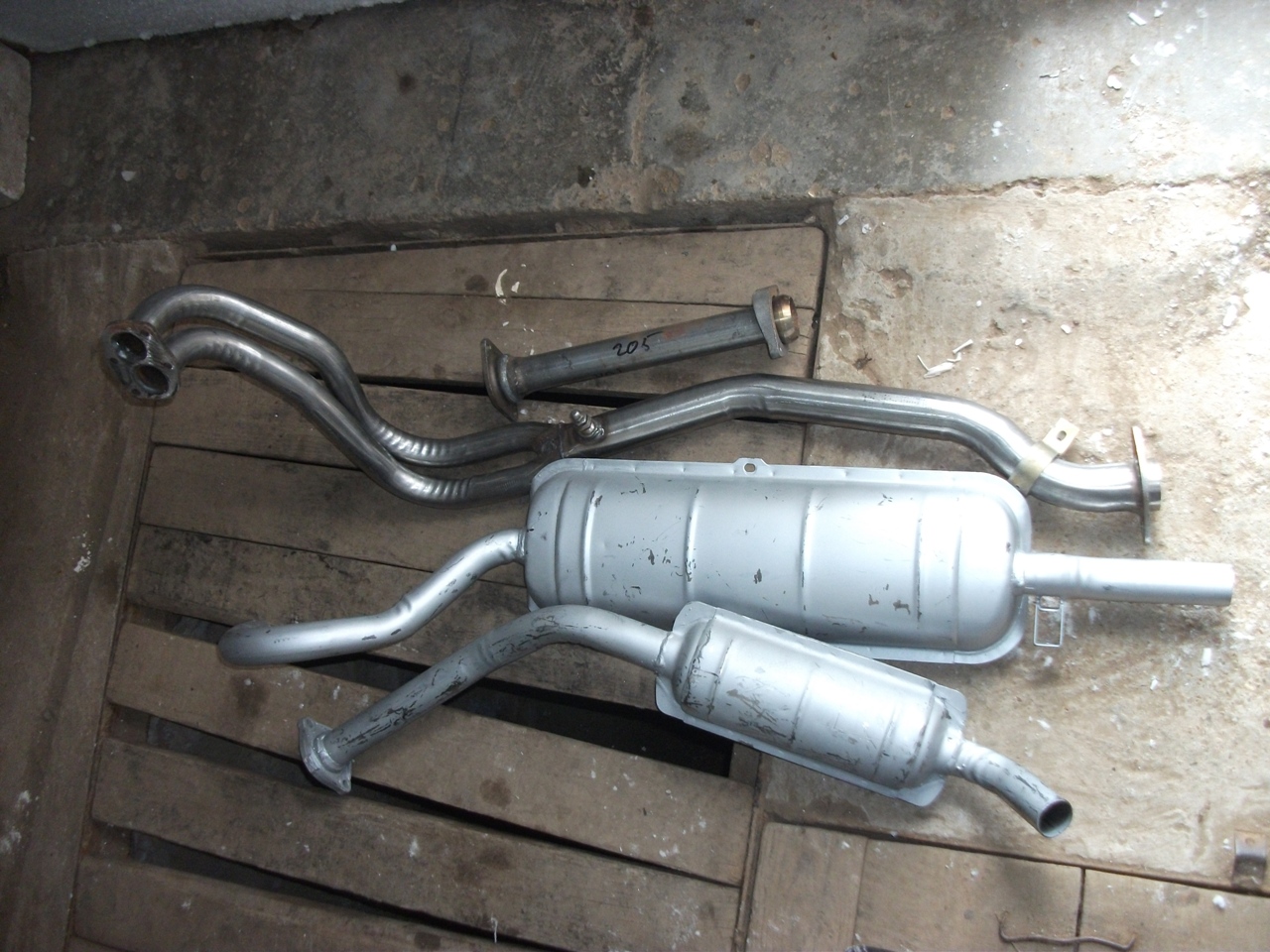

Снял я старый выпуск, и ....
короче поставил я приёмную трубу + вставку вместо катализатора, с конца машины поставил глушитель и резонатор, и конфус , то ли вставка катализатора нета, то ли резонатор не тот, между вставкой и резонатором сантиметров этак 15 не хватает.
кто что скажет, эта что за
как выходить из положения?
вообще не понял я, всё должно было встать как родное
ставлю инж выпуск потому что, инж ставить хочу.
