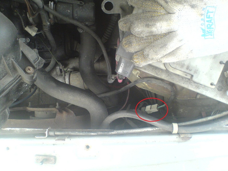

У меня подобная проблема! Не включается карлсон! Прочитав посты не очень понял что за провод "папа-мама"? и где он сгнить может? в штекере? Было бы здорово, если бы подсказали добрые люди! Прикладываю фотку - тут смотреть?
так же прикладываю фото с каким-то обрывом, но в плохом качестве - могу перефотографировать,если плохо видно!
DSC00813 - копия.JPG |
в этом штекере отгнивают провода?? |

fantom343
Сообщения: 1557
Откуда: Воронежская область,г.Лиски
Авто: 21093,карб >> 21101 Богдан>>Приора 2172 люкс
gutapuct
у тебя другая проблема, у тебя мотор сам работает, а тут совсем не крутился, меняй датчик и все заработает

fantom343 писал(а):gutapuct
датчик вчера поменял! Ничего не изменилось! Купил: такой новенький, блестит еще, поменял на радостях, а результата 0!!! обидно! Вот и спрашиваю - что делать дальше?
