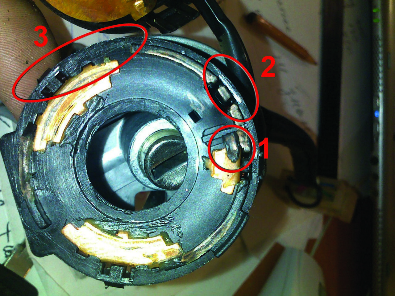

Скопирую сюда свое сообщение на нашем региональном автофоруме, где я рисовал, что же в замке происходит, правда там это никого не заинтересовало, почему теперь я тута
Я любимый
писал(а):В общем сегодня наконец не поленился и вскрыл свой старый замок. Как и было подтверждено неоднократно опытным путем, проблемы со стартером крылись в замке зажигания.
Начнем с конца. Область №3 является, точнее являлась направляющей для скользящего контакта цепи зажигания. Пластик сточился полностью, на контактной пложадке заметны следы искрения. Сточившийся пластик с нее хорошо виден на области №1, а это непосредственно контакт стартера. Причем из-за искрения уже на нем, этот пластик так приварился, что я его счищал ножом. А под наплавом, благополучно прожженая до неконтактного состояния контактная площадка стартера, где уж тут стартеру работать, но это не все. Нагретая искрением подвижная контактная пластина (фото ее здесь не привожу, просто там смотреть нечего, т.к. контактные выступы под стартер имеют аналогичный пластиковый наплав и прожжены насквозь) возвращаясь в положение включенного зажигания после "заводки стартером", сплавила область №2 в виде буквы U и сместила ее к стартерным контактам так, что при повороте ключа в положение "Стартер" контактная подвижная пластина поднималась над другой, чем обеспечивала надежное отсутствие контакта.

Alexeykash
очень вероятно что у меня таже картина....
но пока завожусь после поворота ключа в положение два после секунды раздумий стартер фурычит... все таки слава Богу деталь не самая дорогая, поэтому завтра поменяю...

Alexeykash
Перезалей фотку сюда. Чето не видно.
Alexeykash
Сообщения: 211
Откуда: Саратов
Авто: 21101
Так?
