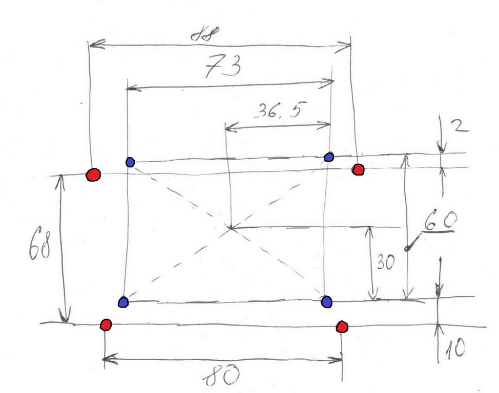

Вот чертеж.
Суда по моим расчетам при таких размерах. Центр линзы Киржач, закрепленный на станине, должен совпасть с центром линзы Валео Нью закрепленной на станине, через такой переходник.
Красным дырки крепления Валео
Синим дырки крепления Киржача.
Начинать устанавливать модули надо с левой(водительской фары), чтобы определить вылет модуля относительно станины(длину трубок). На левой фаре существует только одно положение чтобы разъем шторки лежал вплотную на станине, на правой есть место чтобы разгуляться. Поэтому сделаешь левую перенесешь размеры на правую. Наоборот можно промахнуться

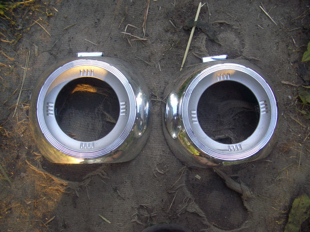

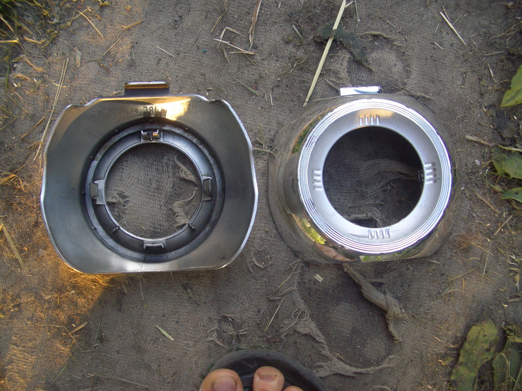

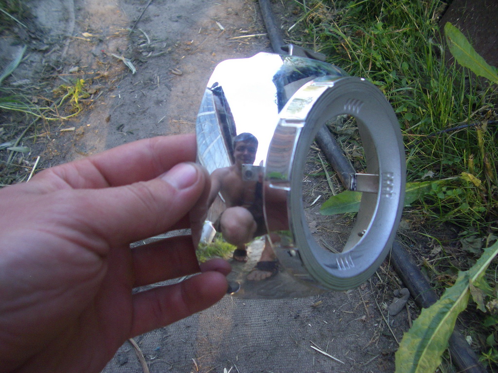

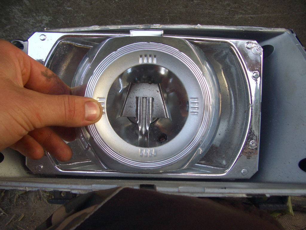

У меня тоже кое что появилось к модулям би валео
Ахеренские большие бленды.
От вольво хс90...
Защелкиваются на Валео Нью туго туго. Подойдут и для остальных 3" дюймовых линз.
Созданы как для 2109. Надо тока выступ срезать.

Realmatroskin писал(а):для установки нужна переходная пластина
судя по всему мой чертеж можно считать истиной

по пластине с левой фарой все ок, а вот справа крепеж линзы тот который верхний ближе к стенке корпуса фары мешает направляющей станины в результате там даже нет трубки стоит только на болте, но все равно очень плотно, по хорошему там надо переносить дырку ближе к центру и гнуть болт иначе можно словить геммор с настройкой фары.
и еще моментик проставки трубки надо делать 20мм между пластиной и линзой и 18 мм между пластиной и станиной иначе шторка будет клинить об пластину и не будет возвращаться в исходное положение
