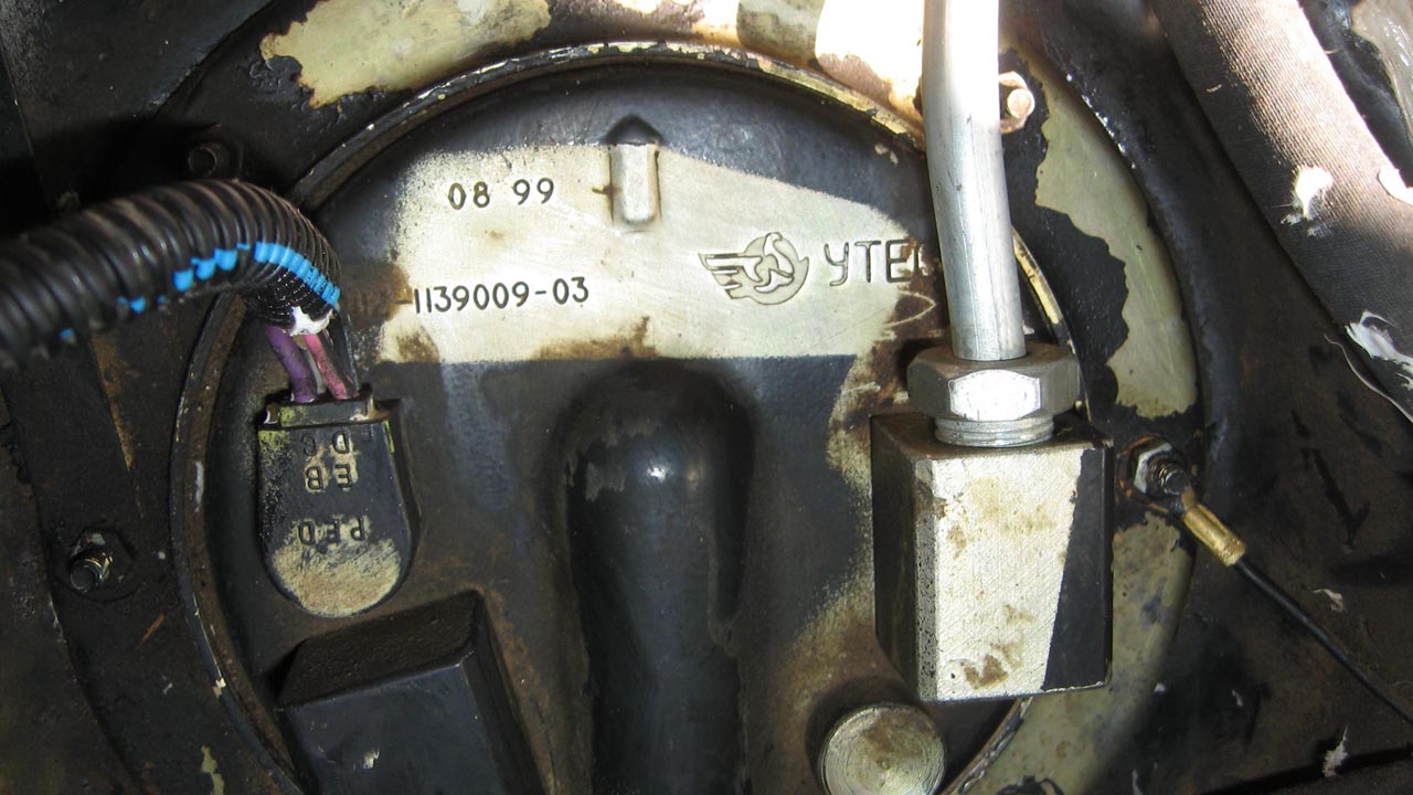

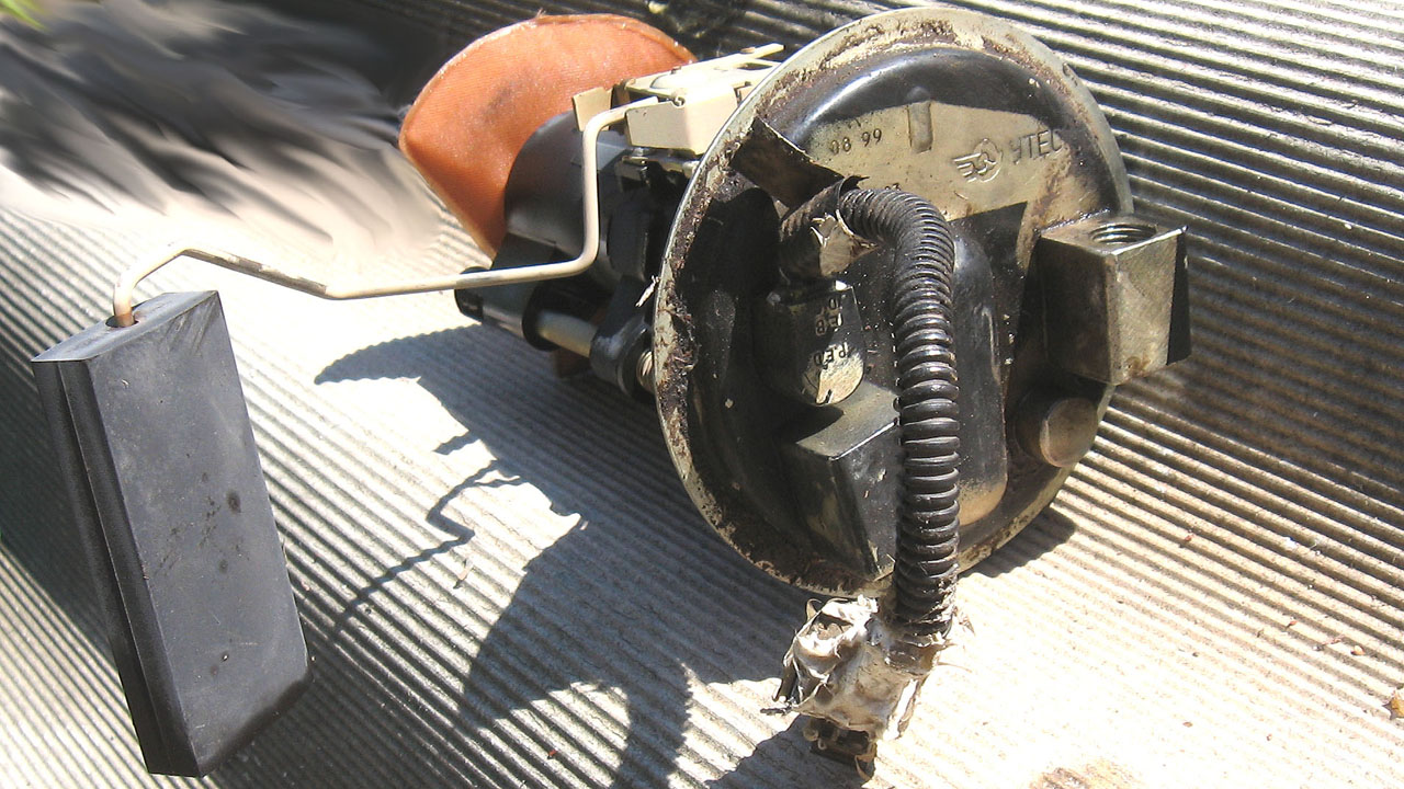

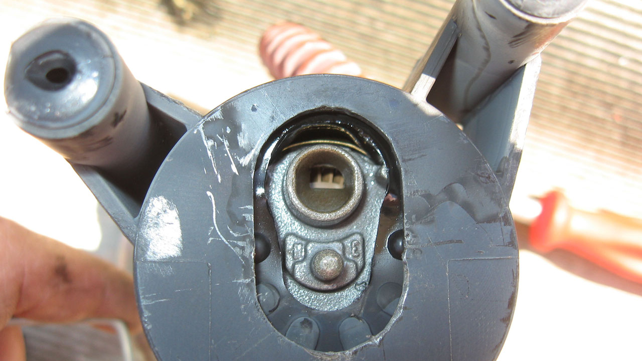

Фото старого бензонасоса. Что посоветуете взять взамен, чтобы и кабельный разъем подошел и датчик уровня топлива был идентичным по сопротивлению?
Описание: входная горловина без сетки
Размер файла: 176.1 KB
Просмотрено: 195 раз(а)
Описание: вид сбоку на сопротивление датчика уровня топлива
Размер файла: 220.73 KB
Просмотрено: 192 раз(а)
Описание: верхняя крышка бензонасоса
Размер файла: 156.15 KB
Просмотрено: 213 раз(а)
Описание: общий вид
Размер файла: 280.41 KB
Просмотрено: 196 раз(а)

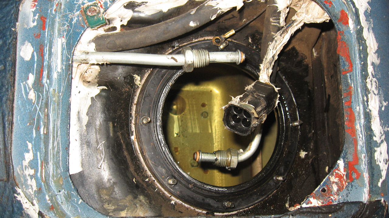

При установки бензонасоса будьте аккуратны со шпильками, ни в коем случае сильно не тяните; сеточки бывают двух видов, какая именно у Вас это надо смотреть по месту, а потом ехать покупать соответственно. Прокладка скорее всего будет в порядке, вообщем если резина мягкая и без механических повреждений то смело ставьте обратно. Советую поменять медные уплотнительные шайбы, они находятся в штуцерах входа и выхода соответственно, с бензином шутки плохи.

Surt, Про шпильки понятно, резиновую прокладку лучше менять(срок службы резинотехнических изделий - 5 лет), а насчет медных уплотнительных шайб пожалуйста поподробнее, а меня на всех соединениях бензопровода стоят резиновые уплотнительные колечки, которые одноразовые и меняются после каждого раскручивания соединения. Медные уплотнительные шайбы стоят только с датчиками системы охлаждения двигателя. Посмотрите на фото посадочного места под бензонасос, - где там медные шайбы в штуцерах?
Описание: штуцер насоса
Размер файла: 262.28 KB
Просмотрено: 201 раз(а)
Размер файла: 405.76 KB

Как узнать взаимозаменяемость ДУТ, похоже мой старой модели(ДУТ-3) уже не ставят на насосы. Смотрели вместе с продавцом, там все больше ДУТ-10, ДУТ-11. И разъемы на крышках бензонасосов теперь не такие как у моего 1999г.в. Придется какой-то переходной шнур искать.
Gennadiy K
Померить сопротивление при крайних положениях рычага поплавка.

Неужели нет нигде информации по взаимозаменяемости бензонасосов и номер на крышке насоса 2112-1139009-03 однозначно не определяет все его параметры?
Надо непременно вынимать старый бензонасос и ходить с ним и с тестером по магазинам? Прямо прошлый век какой-то. А если в магазинах нет подходящих?
Ну вот у меня стояли именно медные, вместо выше указанных резиновых, странно как то, на работе поспрашивал оказывается должны быть резиновые. Но тем не менее в надежности думаю потерь не будет.
Если посмотреть на передную левую чашку с номером VIN и табличкой на заклёпках с выбитыми номерами агрегатом, есть ещё один интересный пункт: Номер для запчастей Wink А по нему кто-нибудь ищет запчасти? И как искать?
