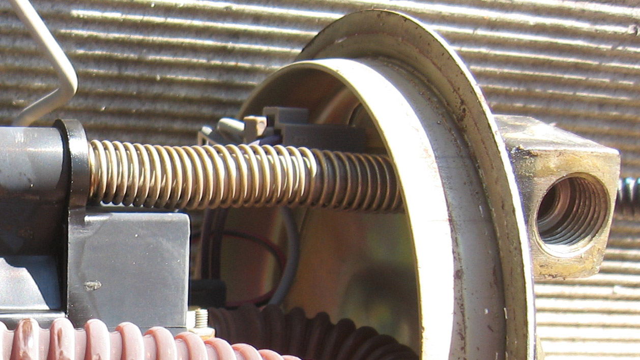

Ажур
Фото старого бензонасоса. Что посоветуете взять взамен, чтобы и кабельный разъем подошел и датчик уровня топлива был идентичным по сопротивлению?
Описание: входная горловина без сетки
Размер файла: 176.1 KB
Просмотрено: 185 раз(а)
Описание: вид сбоку на сопротивление датчика уровня топлива
Размер файла: 220.73 KB
Просмотрено: 186 раз(а)
Описание: верхняя крышка бензонасоса
Размер файла: 156.15 KB
Просмотрено: 198 раз(а)
Описание: общий вид
Размер файла: 280.41 KB
Просмотрено: 191 раз(а)

Как узнать взаимозаменяемость ДУТ, похоже мой старой модели(ДУТ-3) уже не ставят на насосы. Смотрели вместе с продавцом, там все больше ДУТ-10, ДУТ-11. И разъемы на крышках бензонасосов теперь не такие как у моего 1999г.в. Придется какой-то переходной шнур искать.
Gennadiy K
Померить сопротивление при крайних положениях рычага поплавка.
Ажур
Неужели нет нигде информации по взаимозаменяемости бензонасосов и номер на крышке насоса 2112-1139009-03 однозначно не определяет все его параметры?
Надо непременно вынимать старый бензонасос и ходить с ним и с тестером по магазинам? Прямо прошлый век какой-то. А если в магазинах нет подходящих?
