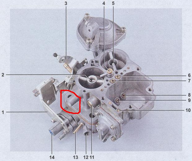

Dik 2107 Сломал заглушку винта переходной системы
это какую, ту которая красным обведена, или какую

Игорь2107 писал(а):Dik 2107 Сломал заглушку винта переходной системы
Да. Там вроде больше заглушек нет, по крайней мере у меня не было. Сейчас положение винта примерно пол-оборота от закрученного.

Ок,спасибо осталось пару часов,щас прийду с работы и я ее "delete"

Заглушку удалил, выкрутил винт дунул туда с компрессора, закрутил полностью, прет конечно лучше но дерганье осталось пробовал откручивать 0,5/1/1,5 оборота становится только вроде хуже

Игорь2107 писал(а):Заглушку удалил, выкрутил винт дунул туда с компрессора, закрутил полностью, прет конечно лучше но дерганье осталось пробовал откручивать 0,5/1/1,5 оборота становится только вроде хуже
Я тоже сначала откручивал но оказывается надо закручивать.
У меня получилось более или менее отрегулировать, правда за несколько раз. В общем чуть закрутил ( там совсем по чуть-чуть надо крутить) поездил - понаблюдал, если рывки еще есть то еще подкрутил, главное не перестараться а то вроде расход может возрасти. Как то так
P.s Где то читал : Если рывки присутствуют и при полностью закрученном винте переходной системы то имеет смысл чуть увеличить гтж 1й камеры. Только вот нормальные жиклеры найти трудновато, кооперативные обычно полное г...но.
