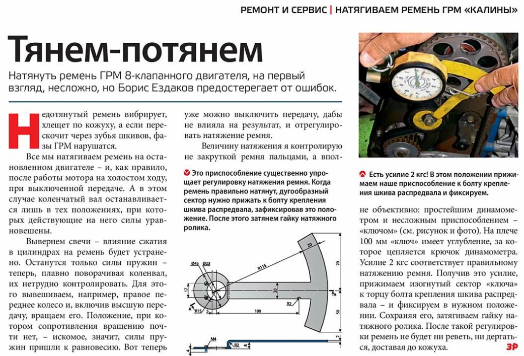

Я тут случаем на старую статейку из ЗР (октябрь 2009) наткнулся. Приблуда интересная и несложная, но почему они ролик в обратную сторону крутят? nea Что, в 8-клапанной Калине по-другому что ли?
