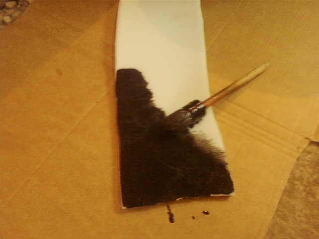

Доброго времени суток.Однажды увидел (у наших японских друзей),кажется на Авенсисе,задние локера (снаружи)покрыты материалом похожим на карпет(для доп.шумоизоляции) не много подумав решил замутить свой ответ японцам.Суть доработки проста.Снимаем передние локера,отмываем ,сушим,обезжириваем внутреннюю поверхность бензином,на участки нанесения покрытия наносим кистью битумную мастику,убираем для просушки.Переходим к изготовлению самого материала ШИ,это собственно паралон 10 мм.(желательно использовать паралон с крупно-пузырчатой структурой)Вырезаем заранее размеченные детали и промазывает с обоих сторон битумной мастикой (по сути-получается самодельный "Битопласт" только без клеевого слоя)Первый этап окончен(мастика должна подсохнуть сутки.День второй,просушеные выкройки приклеиваем на участки промазанные мастикой-предварительно слегка промазав эти места ещё раз мастикой.Берём мебельный степлер и проходимся по краям пропитанного паралона (не забудьте потом загнуть скобки с другой стороны)Устанавливаем подкрылки,вот и всё.Приход от данной доработки ощутил особенно на гравийке,удары камешков в салоне почти не ощутимы (если открыть окно разница на лицо)да и звук от трещин и мелких ямок стали заметно тише..Прошу простиь за качество фоток (фотал на телефон,дочь забрала цифровик на юга)Итого 110 руб. паралон 1м.*2м.(ещё половина осталось)Мастика 130 руб.Вот и все расходы.

Суть в том,что паралон для того и пропитывается мастикой,что бы не впитывать влагу и не гнить (по сути магазинский "Битопласт"-это паралон с пропиткой и он не гниёт

Я использовал толщину 10-мм.,при пропитке паралон разбухает (пусть это не смущает)после просушки он принимает прежнюю форму,при установке легко сминается,так что всё стало по местам без проблем..

Ну наверное не совсем так,паралон пропитанный мастикой и есть элемент ШИ (по свойствам он практически не отличается от фабричного "Битопласта"(только без клеевого слоя),а с этим материалом я работал (с фабричным)остался доволен.
