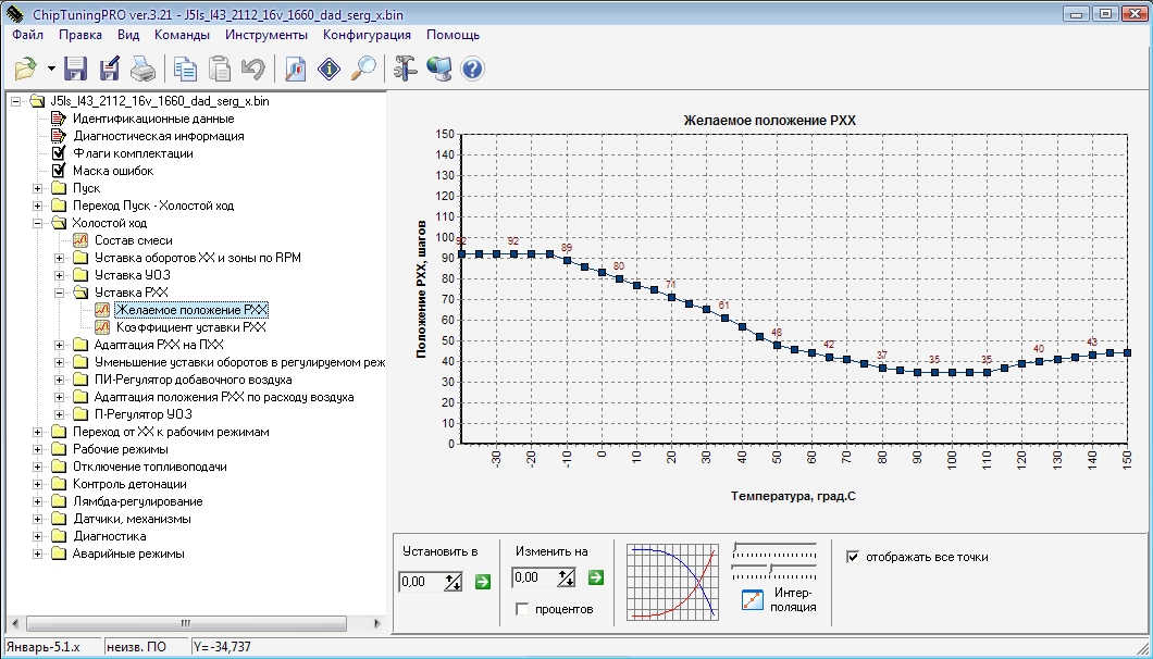

дэф года 2011
Сообщения: 27212
Авто: Сид + ATV
Vermilion писал(а):Serg_x
Ну так поведай как.ткни пальцем на графики.
У меня - вот так. Как у тебя - надо смотреть.
| 01.jpg |
302.01 KB |
586 раз(а) |
Vermilion
Сообщения: 868
Откуда: Ступино
Авто: Ваз 21103 - 1.5 16v январь 5.1 ---> Ваз 2115 2007г. - январь 7.2 ледокол --->> Приора хетчбек 1.6 16кл.
А что у тебя за карты такие? В раздела холостой ход у меня большинства пунктов нет.а версия такая же.
дэф года 2011
Сообщения: 27212
Авто: Сид + ATV
У меня спортивное ПО J5_LS
Скажи какая у тебя прошивка посмотрю что там.
