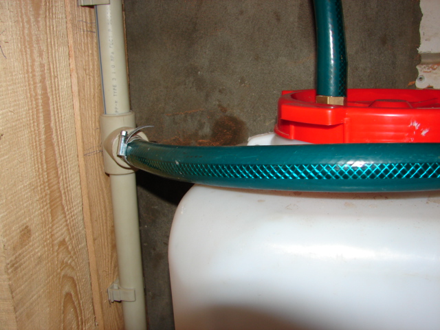

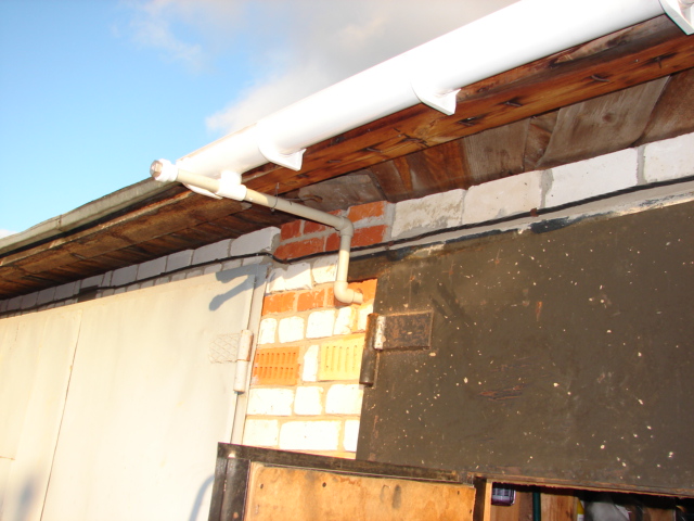

Вот такую вещь смастрячил в гараже.

Там 3 фильтра.
1.Фильтр грубой очистки-в желобе.
2.Фильтр тонкой очистки-висит отдельно.
3.Фильтр "сверхтонкой" Smile очистки-на входе керхера прикручен.
Ну и кроме того,на пути воды нет ни одной детали,которая могла бы ржаветь.
П.С. Сосед пробовал собирать воду БЕЗ фильтров-получилась темная вода,которая при мойке оставляет разводы.
У меня при мойке разводов нет.

1.Отворачиваю гайку(заглушку) на отводке на 8-й картинке.
Теперь бОльшая часть воды из лотка будет просто сливаться из отверстия наружу.
2.Открываю кран на картинке 11 .
Теперь та вода,которая все же проникнет в систему будет выливаться наружу как по водосточной трубе,минуя фильтр тонкой очистки и резервуар.
3.Открываю кран внизу резервуара(картинка №5).
Вся вода из резервуара при этом сливается на улицу.
4.Откручиваю у фильтра тонкой очистки пластиковый колпак(картинка№2) и выливаю из него воду.
Как-то так....
П.С.Если есть сомнение в том,шо пластмасса переживет наши зимы,то "поживем-увидим".
Тем более,что система собрана из комплектующих,рассчитанных на мороз.
Ну продавцы так утверждали.Smile

1. Ну на крайняк,можно просто открутить фильтр грубой очистки в лотке(там все разборное) и отвести трубу от отверстия,закрепив слегка в стороне.Тогда в водосток вода вообще попадать не будет.
2.Лоток....в принципе,можно на зиму снять боковые заглушки(1-2 минуты времени),тогда он будет не глухой.Но вот сильно ли это поможет-Х.З.
Попробую,как он зиму перетерпит.
Если лопнет-заменю весной,он не дорого стОит.
