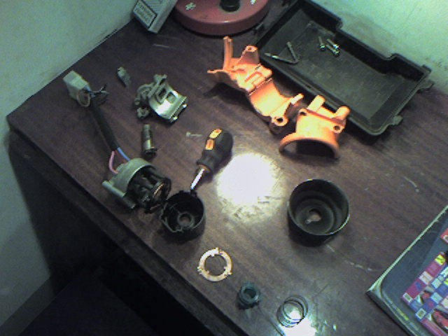

MikhaylenkoPA
Начал с замка зажигания. Снявши кожух руля, порадовался, что стот Баракуда. Но ничего, опишу процесс снятия, может кому и понадобится когда.
Для снятия понадобится победитовое (твердосплавное) сверло на 3 или 4 мм (желательно полностью победитовое, а не с напайкой, патрон для дрели (№ 2 кажется, но пойдет и №1), простое сверло на 6-7 мм, достаточно прочный керн и точило, для заточки всего девайса (керн приходилось затачивать раз 5 - сбивается гад), кувалда на 1 кг Crazy , новый болт М8х0,75 длиной резьбы около 30 мм и головкой под ключ на 10, узкая головка на 10 и достаточно обширный словарный запас
1. Сверлим простым сверлом со стороны сидушки водителя отверстие в оранжевом алюминии, как показано на 1 фото внизу
2. Далее победитовым сверлом нудно насверлить (очень аккуратно - сверла летят тока в путь) край шляпки каленого болта, чтобы было, за что цепляться керну
3. Упираемся керном в край головки болта и ху..рим (пардон, другим словом не передать) кувалдочкой, как можно сильнее (размахнутся, там в общем-то, особо негде) по керну, пытаясь провернуть болт. О чудо, замечаем, что он "пошел", и нужно сверлить новую цеплялку на головке болта (я засверливал 3 раза). Как только провернем на четверть-треть оборота, вставляем в отверстие болта дрельный патрон и зажимаем его за торчащий кончик болта (хорошо видно на разрезе на 3-ей картинке), и о, опять чудо, выкручиваем этот болт и снимем замок - пару часов делов rlzz bboyan Drinks or Beer Замок на столе (фото 2)
Замок разбирается довольно понятно и легко - винты и пластмассовые защелки, главное, неспеша разобрать, чтобы не забыть, как стояли детальки и где какие пружинки и шарики. Зачищаем контактную группу, смазываем ее, собираем, смазываем личинку, и собираем все обратно. Собрать неправильно теоретически не получится, собрать его можно только правильно - так он устроен Smile
устанавливаем все на место, используя заранее зепасенный болт и узкую головку на 10.
Честно сказаать, у меня на контактах окислов не было, но сам прижим контактного кольца на мой взгляд довольнослабый, поэтому я только подрастянул пружинку
Описание: Я сделал это!!!!!!!!
Размер файла: 68.99 KB
Просмотрено: 423 раз(а)
Описание: Вот он, камень преткновения!
Размер файла: 102.23 KB
Просмотрено: 338 раз(а)
