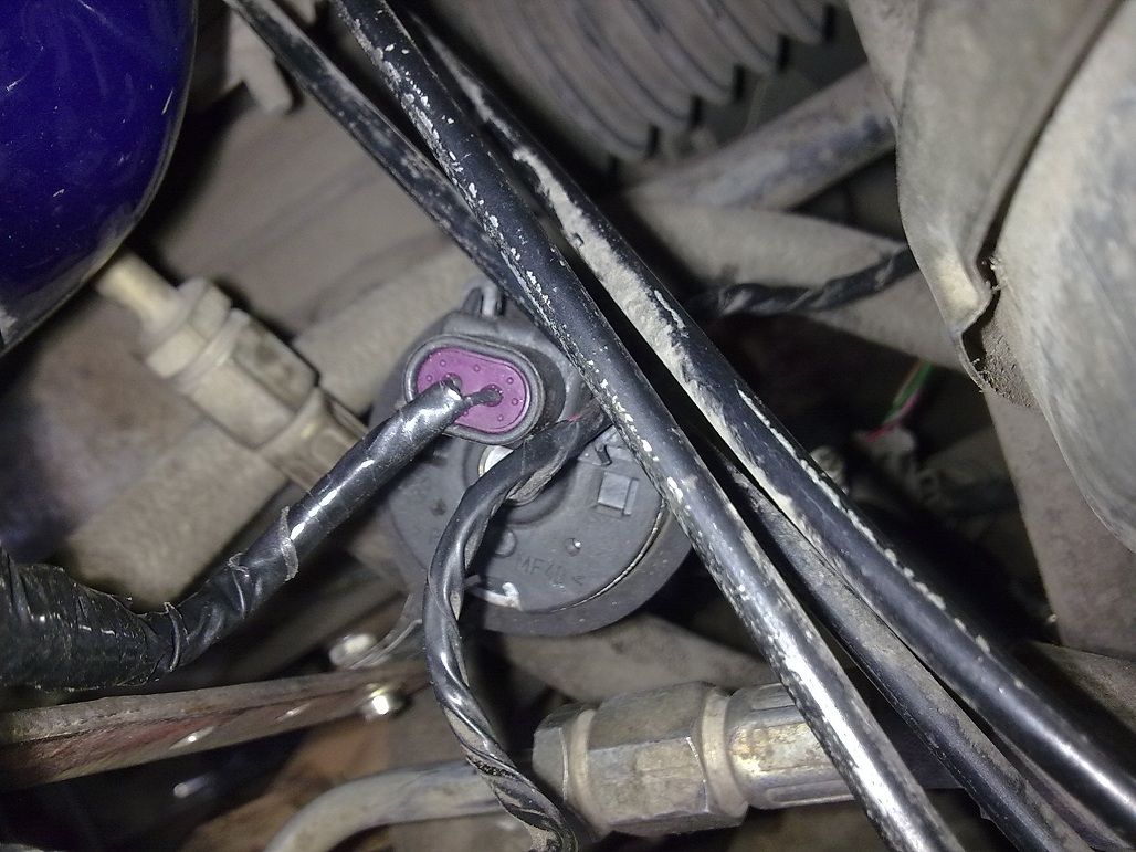

Парни вы сейчас доп насосы от газели ставите? электропомпа которая. Вы её ставите только для того чтобы на холостых было теплее или на ходу тоже теплее становится?
Никак я не решусь на эту чтуку, вроде течёт говорят она. Ну и не знаю я куда её правильно вставить, по электрике без проблем подключу, гараж есть с буржуйкой, вот только смущает нужна ли она мне... а то денег на ветер выкидывать не хочется.
Innuenze
Бошевская 0 392 020 034 на Экзисте, не течет. Она без сальников на магнитном приводе.
Barakuda
+много, у меня стоит такая, всё легко подключить, никаких заморочек, единственное крепеж надо самому придумать, а на газелевских уже он есть, но они бегут, и конструкция не надежная, при движении и на хх всё отлично греет, не нужно, можно отключить!
Вот такой мини отчет о проделанной мной работе по установке дополнительного насоса! Прирост очень хороший, в отличие от того, что было раньше, но пока и морозы не сильные.
Описание: Сам дополнительный насос и крепление, которое я придумал на скорую руку.
Размер файла: 238.35 KB
Просмотрено: 207 раз(а)
Описание: Это собственно место, куда монтировал насос, как раз от трубки обратки печки, у меня термос стоит 21082- 5и дырочный, соединено всё японскими шлангами.
Размер файла: 238.25 KB
Просмотрено: 213 раз(а)
Описание: другой ракурс.
Размер файла: 267.17 KB
Просмотрено: 225 раз(а)
Описание: крепление, что бы насос не висел, то же на скорую руку.
Размер файла: 189.67 KB
Просмотрено: 234 раз(а)
Описание: Впоял в цепь "+" предохранитель, дабы не испытывать насос, не дай бог в сети будет перенаряжение, поставил 5А предохранитель! минус посадил рядышком, плюс взял от аккумулятора.
Размер файла: 294.87 KB
Просмотрено: 216 раз(а)
Описание: Собственно тумблер с диодом, при включении он загорается, что очень удобно, а при выключении потухает! Плюс и минус взял от прикуривателя.
Размер файла: 284.93 KB
Просмотрено: 247 раз(а)
