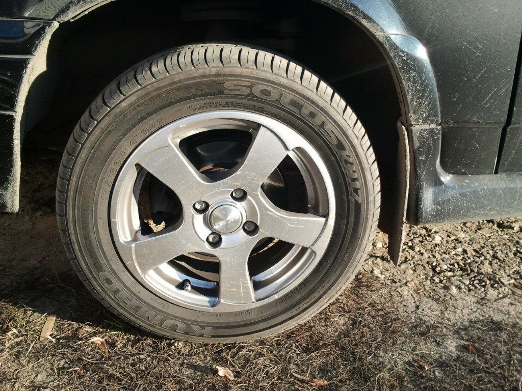

парни подскажите!ваз 2115 9го года,пробег 60 тыр,подвеска родная подустала вся,трясет,плавает,морда к верху задрата стала.в общем хочу щас все махнуть,но мне дорого ненада,бюджетненько чтоб вышло подскажите конфиг плиз.я непротив чтоб опустить передок немного.езжу на ней много,мнеб чтоб нежостка было ну и немотало чтоб.всех с пятницей!!
