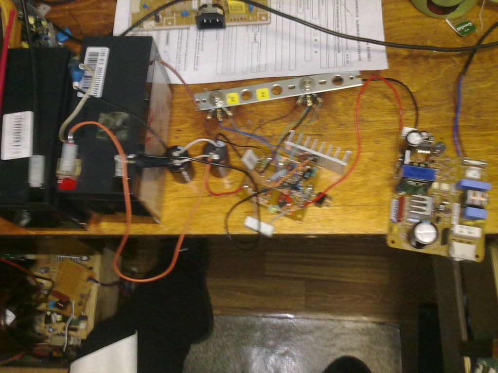

Здрасте , вобщем собрал я десульфатор с изменениями , правда навесом , если эфект от него будет
, то соберу нормальную конструкцию , а пока могу сказать что работает : импульсы идут , скважность регулируется , будет ли эффект. Пробовал два аккумулятора 7 амперных по очереди , одному больше 3 лет второй новый , про новый сразу скажу импульсы очень маленькие на клеммах: при чуйке осцила 0,1 в на деление , хотя ипульсы на стоке полевика есть , на 55 аккумуляторе тогда вообще ничего не увидим
. Старенький сечас проходит экзекуцию , у него на клеммах просматриваются импульсы 0,2 вольта , значит внутреннее сопротивление у него повышенное , возможно он засульфатирован , он долго простоял в отключеном юпсе , попробую 3 тренировочных цикла сегодня , понедельник и вторник , в среду отпишусь

1vova
Сообщения: 96
Откуда: г.Березники
Авто: 21102 2002г дв.1,5 8 кл.пересел 21101 1,6 8k
конструкция
naves.jpg |
навес |
116.21 KB |
351 раз(а) |
impuls.jpg |
импульс |
61.41 KB |
270 раз(а) |
1vova
Сообщения: 96
Откуда: г.Березники
Роман Торопов © писал(а):Это то будешь уже смотреть не напряжение, а ток
т.е. токовые импульсы ...
А это совсем другая история ...
Ну мы то знаем что 36в конденсаторов через ключ разряжает на аккумулятор , импульсы короткие для такого 7а\ч , жалко мне его , для авто аккумулятора скважность импульсов другая будет , может с1-112 уже другую картинку покажет , и кондёров туда не 10000 мк поставлю
Да ещё толщина проводов влияет на картинку
